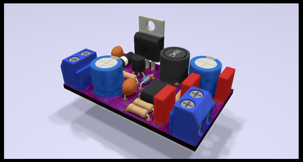

Salut à tous,
Dans la lignée des expérimentations du moment, et en me basant sur le travail de Lemontheo, voici un petit module d'alim pour générer une tension HT à partir d'un 12V DC.
J'ai cherché la simplicité au maximum, donc :
- la tension de sortie est fixe (déterminée par R2 et R4 uniquement)
- entrée et sortie se font sur borniers à vis standards
- tous les composants sont traversants et relativement faciles à trouver
Le schéma actuel est prévu pour sortir 25mA sous 300V DC, j'ajouterai bientôt un petit tableau de valeurs pour différentes tensions de sortie, histoire que chacun puisse adapter à sa sauce.
À noter que j'ai mis sur le github un tableur permettant de calculer les valeurs de certains composants en fonction des tensions d'entrée et sortie, ainsi que du courant demandé, vous allez voir c'est assez simple au fond :)

EDIT: petite mise à jour du schéma, qui intègre maintenant un petit tableau avec les valeurs de composants pour différentes tensions d'entrée (12 et 24V) et de sortie (230 et 300V).
J'en ai profité pour fignoler le routage, et commandé quelques PCB dans la foulée, croisons les doigts pour que je ne me sois pas chié quelque part :mrgreen:

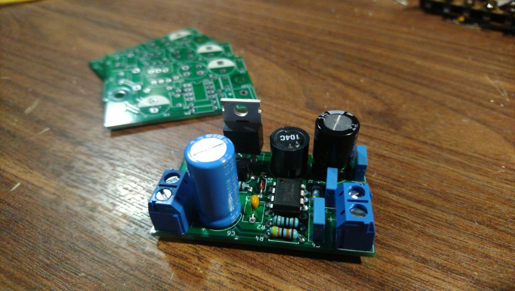

Ça y est, les PCBs sont arrivés ! :)
Je me suis donc attelé immédiatement au montage, et... Rien ! Enfin si, une tension de sortie de l'ordre de 12V baissant rapidement, un sifflement aigu s'atténuant très vite... À chaque essai, je coupe donc l'alim immédiatement, je change des composants, bref, je galère... Puis un autre essai, où je suis un peu plus long à couper l'alim... Et PAF ! Un condo qui pète !
Il s'avère que j'avais :
  • inversé les 2 condos de filtrage (le 470µ/35V était à la place du 4.7µ/350V, et vice-versa)
  • monté les 2 condos à l'envers
:oops: :oops: :oops:
Bon, qu'à celà ne tienne, je récupère un maximum de composants, je monte un nouveau PCB, et là, ô joie, tout fonctionne :D
J'ai une tension de sortie de 306V (pour 300V théoriques) qui reste stable jusqu'à une conso de 15mA environ, ce qui est plus que suffisant et valide donc le design :mrgreen:
Pour la petite info, je les ai fait faire chez PCBWay, qui fait les 5 PCBs gratos pour les nouveaux clients, le tout revenant donc à 6$ (les frais de port, quoi).
