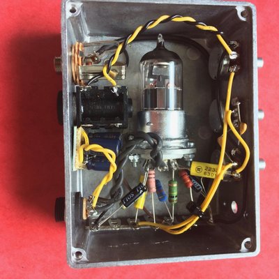

Petit bidouillage des vacances. J'avais une 12AU7 qui trainait, un transfo 12V-AC (2 en fait... erreur de commande :SM: ), un vieux boitier vide... Alors j'ai fait un préamp sur base de 6G3 en relative basse tension (75V environ). Et comme je n'avais que du clean, je lui ai ajouté un boost en façade à base de BS170 (mosfet), comme sur un Friedman BE...
Voici le schéma:
L'alim est constituée d'un quadrupleur de tension ce qui me permet d'obtenir ce 75V. La tension est assez clean, pas trop de friture.
Le son est plutôt bon (je vais vous faire des samples rapidement :shred: ), j'en suis le premier surpris compte tenu de la faible tension de plaque (UaV1 est à 25V...). C'est bien vintage, pas très fuzzy, et le clean est très bien aussi (bon, je ne sais pas m'en servir, mais il s'en sort...).
C'est rentré au chausse pied en true point-to-point 8-)
intérieur
intérieur

C'est très original et... fort improbable. J'aurais pas parié un kopek sur son bon fonctionnement au vu des tensions d'alimentation du tube et de la carence en filtrage.
Mais si c'est propre et pas trop bruyant, alors c'est génial. :banana:

Re: [PREAMP] Low Voltage Preamp
Avec le pont diviseur en sortie, je suis autour de 10k d’impédance (un peu moins en fait), ce qui est pas mal pour une triode..
Ah oui, mais il n'y a pas de sortie LowZ spéciale, c'est juste l'effet du pont diviseur.
tu as raison, c'est juste ça. Mais c'est quand même mieux que le pot de grosse valeur (100k à 1M) que l'on voit souvent sur les projets à lampes en sortie, même dans de grandes marques (Soldano Supercharger GTO ou Matchless Hot Box)
