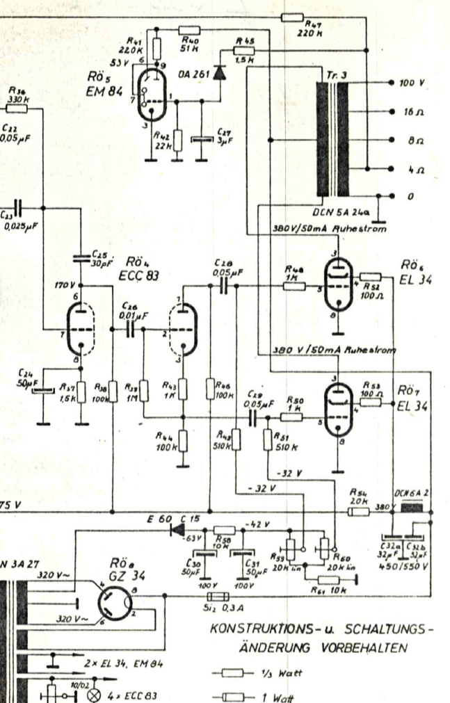

Un exemple de montage avec EM84, sur Dynacord... Tu pourrais t'en inspirer pour depanner le tien...

Merci celo pour ce schéma, j'ai fini de relever le mien et c'c'est quasiment le même. (faut que je mette à jour la premier poste)
Toutefois après démontage et nettoyage de l'em84, le vu metre fonctionne. Peut être un faux contact dans le support, ou que j'ai mal regardé la premier fois ?

Tu pourrais partager ton relevé stp, voir les variantes avec celui proposé par Celmo ?

Le schema incluant l'EM84 que j'ai posté provient d'un modele Dynacord Exquisit...
C'est vrai que ca ne sert pas a grand chose sur un ampli de gratte, sinon que ça fait très "Tube", mais c'etait pratique sur les sonos de voix, pour voir si ça sature bien...
