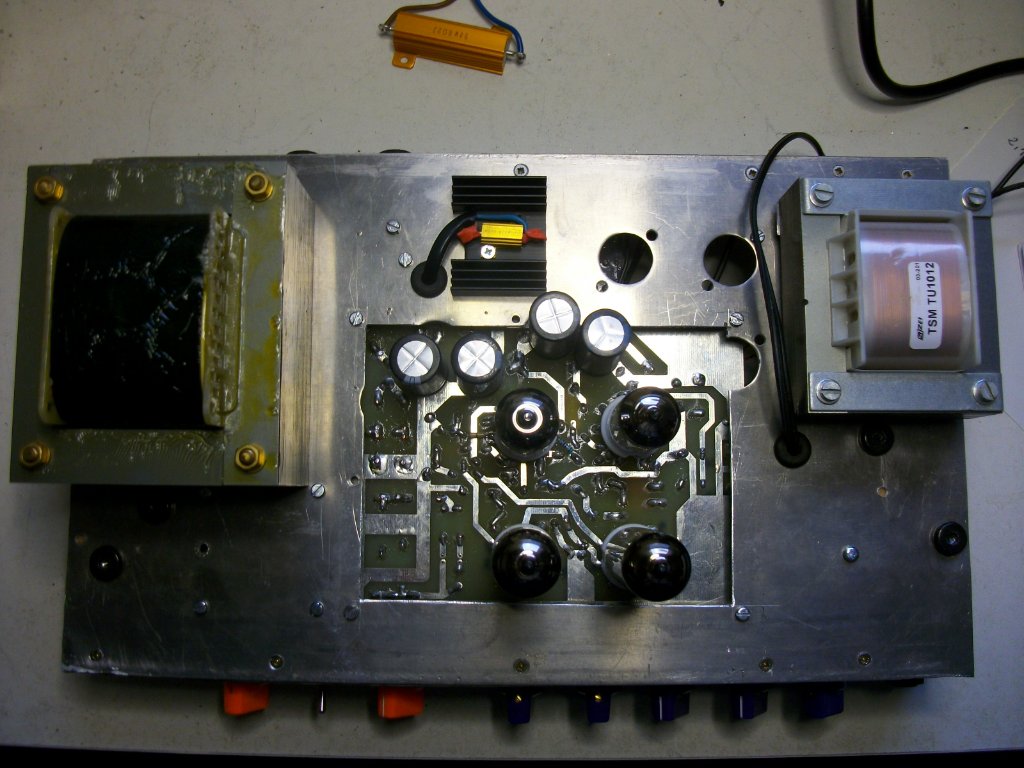

Après un temps de fonctionnement (à 600km) mon ampli est revenu .(distorsion
J'ai fais 3 photos sur l'oscillo .

Aperçu de l'ampli :
aperçu du CI et de l'implantation :
Comment je peux éliminer cette distorsion ?
Je pense qu'elle est induite par la moitié de T1 et il ni a pas beaucoup de composants en liste!

Hmmm, m'étonnerais que ce soit au niveau de V1 puisque tu obtiens de la distorsion en augmentant le master et non pas le gain... Le problème vient de ce qui suit le master, pas de ce qui se trouve avant.

Bonjour Pote Gui !
Tu as raison ! Malgré que j'obtienne une forte distorsion sur la sortie du tube de pré amplification ,le problème vient de T2 (déphaseur).
Celui ci est placé près des diodes de redressement et de l'alim 12,6Vac ;Ils envoient des perturbations sur ses composants très proche .
J'ai érigé un mur (je ne suis pourtant pas trump !)avec une mise à la masse entre ces deux groupes et maintenant pas de distorsion. voir:
Le gain est à 50% et le master à 100%.
J'ai une amplification de pratiquement 10.avec peu de distorsion .
La prochaine fois je mets l'alim à part avec blindage !
(Faire de la plomberie c'est plus simple on voit les fuites !)

Bien joué !
Re: circuit imprimé ampli à tubes
C'est généralement conseillé, sauf à s'en prémunir par des moyens idoines.
