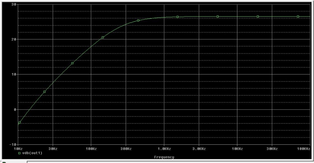

Le CF (ou plutôt Source Follower), c'est parce que la réponse en fréquence de l'ampli IRF830 semble perturbée par ce qu'on met devant (capas, pont div etc.).
Voici la courbe simulée d'un driver 500pF + 1MΩ + 12AT7 :
et la courbe simulée du montage silicium :
(bon, ça reste des simulations ...)
