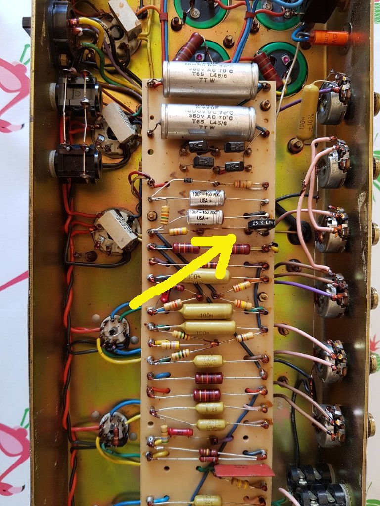

Alors voilà je me retrouve à ne pas pouvoir régler le bias dans sa bonne valeur (à savoir théoriquement 32 mA si je me trompe pas), position 200mA sur le multimètre et en mesurant 6.3 volts sur le trimmer de bias au milieu de sa position je me retrouve à avoir une valeur maxi de 20mA environ sur chaque position des 4 lampes avec le bias probe. Je dois tourner à fond de course le trimmer de bias pour arriver à peine à 32 mA ce qui fait tourner les lampes à plein régime et rougissent bien...
Précision importante, j'ai un léger buzz qui ressort par le cab avec la tête sous tension et standby on comme un bruit de transfo amplifié par le HP.

Je fais mes testes branché à un cab équipé d'un HP Jensen JCH 12/70 (70 watts), 2 bias probe, j'ai vérifié les condos bouteilles, filtrage, et toutes les résistances et condos qui tournent autour du trimmer.
Voilà maintenant je suis au max de mes connaissances actuelles et je bloque......
J'espère avoir été assez explicite sur les symptômes et concernant les précisions de la bête

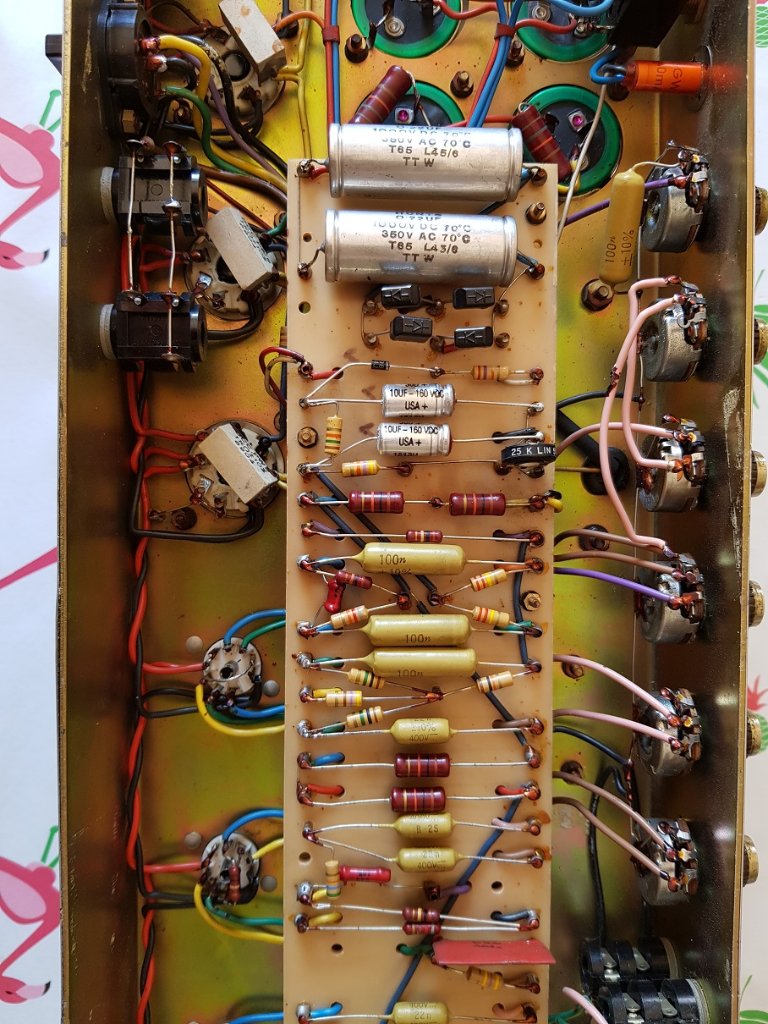

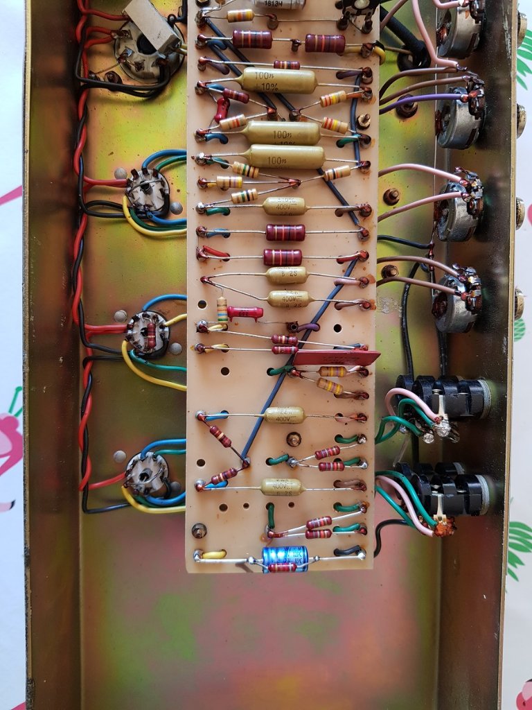

Voici également quelques photos.

Bonjour Rimlock, merci pour ta réponse !
Je ne suis qu'un apprenti réparateur autodidacte avec une expérience de 3 mois qui veux apprendre et combler ses lacunes et du coup je croyais que la tension de chauffage de filaments avait une importance dans la procédure
Par contre oui j'ai bien identifier le trimmer de bias comme tu l'as stipulé sur ma photo, pas de problème avec ça

Pour te dire que je débute... tu viens de m'apprendre quelque chose concernant le potard "loto", je ne connaissais pas... et je viens de regarder sur le net, un truc de plus appris aujourd'hui !
Concernant la tension de bias je fais peut être une bétise mais j'applique les 25 volts des EL34 divisé par les 540 volts mesurés sur les pins 3 et 8 multiplié par 0.7 pour me retrouver à 70% de bias, c'est bien cela ?
