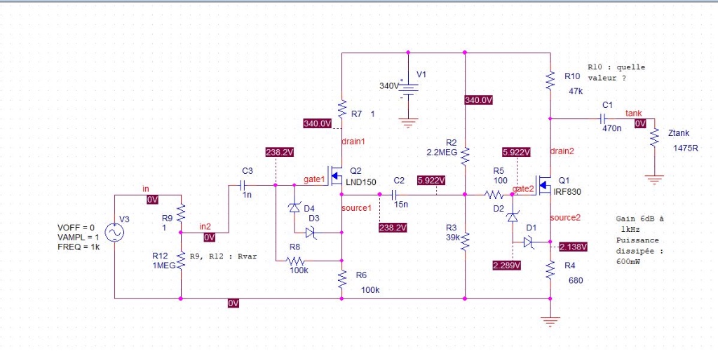

Après quelques années, le schéma en page 1 est validé : ça sonne sympa et ça ne crame pas (plusieurs amplis équipés depuis pas mal de temps).
Après avoir lu les expérimentations hallucinantes du sieur JPTrol sur les reverb sans transfo (utilisation de tanks type E ou F avec un poil plus d'impédance d'entrée), je me dis que je pourrais adapter mon schéma LND / IRF afin d'attaquer un reverb type F sans transfo.
Oui mais voilà : pire quiche que moi sur "comment ça marche un IRF", c'est dur à trouver.
Du coup, pour le moment c'est de la simulation et du pifomètre et j'en suis là :
D'après la simulation, l'IRF supporte quelques mA et env. 600mW de puissance dissipée (il risque de s'endormir), à tel point qu'un LND 150 pourrait peut-être suffire (mais vu que j'en ai cramé quelques uns, je suis désormais réticent à leur tirer un poil de puissance).

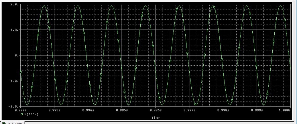

Le courant (simulé) traversant le tank serait :
et l'excursion / amplitude du signal :
Il me semble que ça ressemble pas mal aux résultats obtenus par JPTrol avec sa 12AU7 (planquée dans une 12DW7).
Maintenant, il faudrait que je trouve le courage (== que je chasse ma flemme) pour prototyper ... à suivre, mais si vous avez des remarques, je suis preneur, tout en sachant que j'ai fait au pif !

Tu m'as l'air short en courant non ... à vue de nez ça te ferait une impédance de 2k, non ?
Re: Spring reverb piloté par MosFET (ou pas ...)
Où ça, une impédance de 2k ?
Je pense que l'IRF voit l'impédance du tank // résistance de drain (47k) //résistance interne de l'IRF (ou un truc comme ça)
Bref, pas lourd, autour de 1kΩ ...
