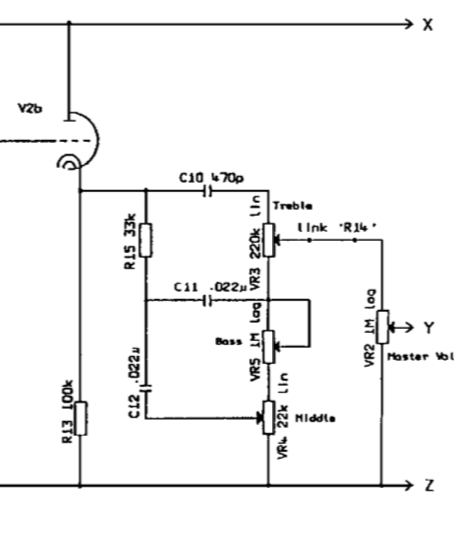

Pourquoi pas souder le curseur au point chaud sur le pot middle ?
Juste le temps des essais, ça pourrait te permettre de mieux jauger chaque pot du TmB.

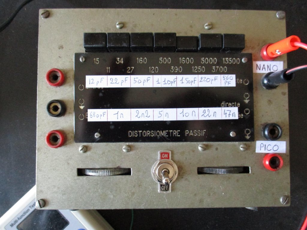

Je me suis fait un petit schéma d'ampli dernièrement avec un TmB derrière un CF et j'ai utilisé à peu près les mêmes valeurs, sauf la capa des aigus un peu différente (330pF-pas à jour sur le schéma), et un master à 500k derrière.
Pour trouver la valeur qui me convenait le mieux, j'ai utilisé un petit outil DIY bien pratique.
Mais avec 510pF, ça allait bien aussi. Entre les deux, c'était surtout une question de goûts personnels.
Messages : 7492
Re: Tone stack type Marshall : treble pot ...
Ah yes, sympa la boîte à capa !

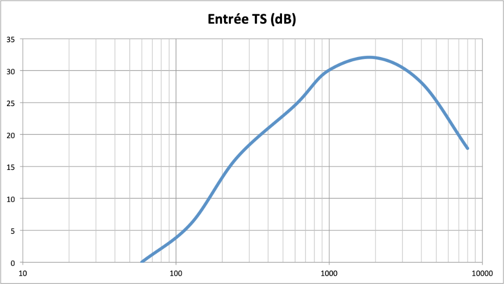

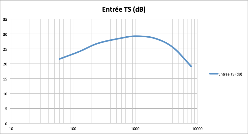

Non, mais en fait, pour mon (pseudo-)problème de potard d'aigu inopérant : mon TS fonctionne, mais c'est en amont que ça manque d'aigus.
Si je compare l'efficacité du TS, de 1kHz à 8kHz, Bass et Middle à midi, Treble à fond
1/ Sur un Jet City, comparaison entre mesures et théorie (TSC de Duncan) :
2/ Sur mon proto :
BP entre l'entrée de l'ampli et l'entrée du TS (ne pas trop tenir compte du gain en dB, il y a un potard de gain, plutôt la forme de la courbe) :
1/ Jet City
2/ Mon proto préamp :
Je suis cuit, j'ai eu l'impression de faire un TP d'électronique à l'école :-)

Idem Pote Gui, mais on se plante peut-être complètement, je chercherais coté potars ( a premiere vue ) . Le 220K en treble me semble un peu court . Bon pas vraiment super familier Marshall non plus, ni assembleur forcené, hélas, ni grand theoricien ou calculateur ... Juste une vue de nez ... ;-)
