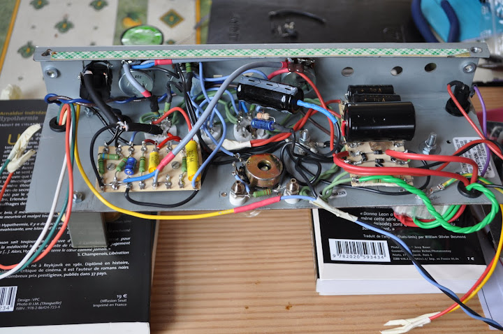

Vu la place que tu as dans le chassis je ne comprends pas pourquoi tu mets tes sockets si proches les uns des autres ?
Ca risque d'auto-osciller ça, non ?
Re: Re : [NANO] BilboTweed breton
ça risque surtout de surchauffer, d'ailleurs !Mikka a écrit :Ca risque d'auto-osciller ça, non ?

C'est pas faux, j'aurais dû probablement écarter un poil plus.
A noter néanmoins que vu le montage à la porc que je prévois, il y aura soit une 6V6 soit une 12AU7 en lampe de sortie, du coup ça aère un peu le bazar ...
On verra bien ce que ça donnera ...

12AU7 ou 6V6, dans les deux cas ça tournera en lampe de puissance donc ça chauffera !
avec mes lubies de faire tout le temps de la classe A ou du AB kbias biasé pas loin de 100%, je m'en suis bien rendu compte : la plupart des gens tendent à négliger un peu le refroidissement des amplis, c'est vrai que c'est un truc assez "impalpable" mais c'est important ! autant pour la fiabilité que pour la durée de vie des lampes, et aussi pour le rapport signal/bruit global.

Ouais, j'ai beau faire des schémas et préparer au mieux, la partie mécanique, c'est pas mon fort, je n'arrive à me projeter trop en avant sur le positionnement de tout le bazarterb_ a écrit :12AU7 ou 6V6, dans les deux cas ça tournera en lampe de puissance donc ça chauffera !
Bon, premier test de l'alim, ça donne des trucs zarb ... on va regarder calmement.
Edit :
Bon, après dessoudage des secondaires (rouge pour le 200V, vert pour le chauffage), le PT semble grillé (DOA ou alors j'ai fait une c*ie) :
- J'ai bien du 6.3V (heu .. plutôt plus),
- J'ai que dalle sur le secondaire : 0+0= la tête à toto.
Testé à l'ohmètre, au primaire, il y a continuité, au secondaire chauffage aussi, au secondaire HT : que dalle ... remballez, c'est pesé !
Je continue à monter et je commande un autre TT30 à Dirk ... il serait pas un peu fragile, par hasard, ce PT ?
BTW, un 47uF en première capa après le pont de diode sur l'alim, ça vous choque avec un TT30 ?

On a eu le même truc quand on faisait des tests avec f-da, Dirk nous l'avait échangé, la HT avait grillée avec 10 mA de conso AC, par contre on était monté à plus de 3A sur le chauffage

Bon, avec un nouveau PT ça marche 'achement mieux
Constat avec la 6V6, du hum. Pistes : soit mon câblage pourri côté chauffage (Copyright bilbo), soit une capa à placer entre g2 et la masse, j'essaierai.
Constat avec une 12AU7 en sortie : ça sonne quand même assez fort, ce bazar, on arrive bien à casser les oreilles !
Pas de hum avec la 12AU7, ça c'est bien cool !
Le son est très sympa. J'ai monté un potar de volume + un master. Volume à fond (i.e. V1a qui en envoie plein la gueule à V1b), la saturation est très désagréable, fuzzy abeille crados ... à laisser reposer et méditer (si vous avez des idées ...)

T'as quoi comme transfo de sortie pour passer de SE à PP avec les bonnes impédances d'entrée?

C'est que du SE, Jojo : soit le nanotweed genuine Terb_, soit un étage de sortie à base de 6V6 dérivé du GH5, avec un hammond 125CSE en sortie
On passe de la lampe de sortie 12AU7 à la 6V6 grâce à un procédé révolutionnaire qui consiste à éteindre l'ampli, virer une lampe et foutre l'autre sur le bon support

Sinon, avec la capa sur la G2 de la 6V6, c'est nickel, plus de hum.
Le câblage a beau être bien pourri, pas de bruit de fond particulier, c'est bien cool.
Sinon, tant que j'y suis, je vernis le cab en vintèdge vaïbe, ça sonne beaucoup plus mojo après, je l'ai lu sur internet.
Encore un prob à régler : la 6V6 touche le baffle (panneau frontal supportant le HP), va falloir que je bidouille un truc ... en attendant, j'vais l'utiliser en mode 12A*7 (ce qui est le but initial, quand même)
Bon, je n'ai pas encore testé avec une 12AX7 en "puissance", faut que je fasse ça ...
