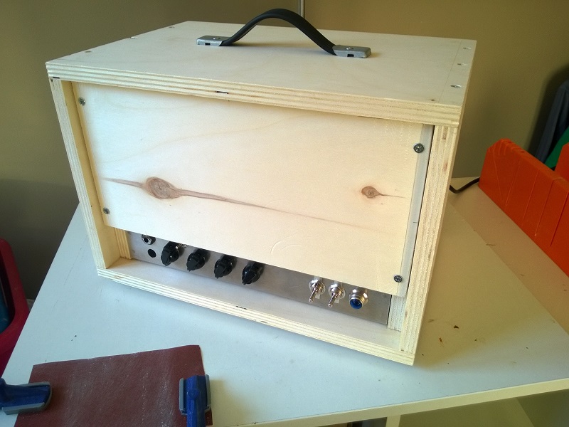

La boite est bien avancée, il reste à mettre le tolex. Avant cela il faut faire les arrondis sur les angles et les arrêtes. Y a t il plus malin que d'attaquer directement avec une ponceuse ? Auriez vous des conseils ?
Groupe : Pint'Atomic
Basse : Jazz Bass (Fender), Thunderbird (Gibson)
Ampli : G5 version basse, "Fleig Bass"
Messages : 8073
Re: [basse] le projet G5 de Julien
Un petit coup de défonceuse pour les angles c'est ce qu'il y a de plus pratique.
Sinon à la main, avec une râpe et du papier de verre.

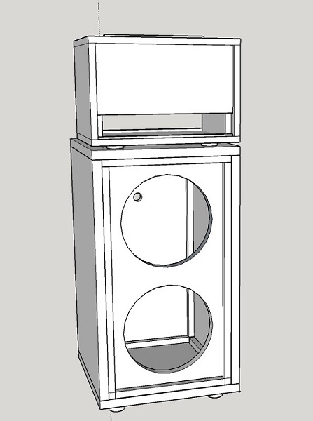

Etape suivante : le cab
Il est trop long d'expliquer pourquoi tous les bassistes veulent jouer sur un SVT810E. C'est cependant ce que je projete de faire ... mais en plus petit :)
Le sketchup:

McColson a écrit :Un petit coup de défonceuse pour les angles c'est ce qu'il y a de plus pratique.
La défonçeuse m'a fait un peu peur : un coup de travers et c'est fini ... J'ai préféré la version avec un rabeau et du papier de verre. Avec de l'aide, l'opération s'est avérée assez simple et plutôt rapide. L'application du tolex en 1 pièce, collé avec de la colle néoprène, a été fastidieuse mais relativement accessible pour mes petites compétences de bricoleur.

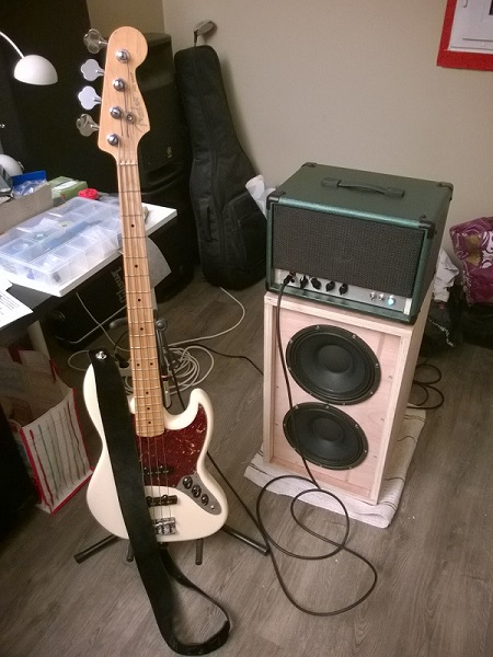

Les tests de la version basse du G5 se poursuivent avec la réalisation du baffle.
Specifications:
- baffle clos
- 2 Eminence B810 (10' - 32Ohms)
- Branchement parallèle - 16Ohms
- Environ 57L (28.5L/HP)
- avec mousse

Comme prévu, la réponse est forte dans les bas médium et les basses sont étonnament épaisses. Les harmoniques sont présentes jusque très loin dans les aigus. Malgré le contreplaqué 22mm, le baffle vibrait beaucoup sans la mousse. Une fois la mousse installée la structure tremble moins. Maintenant, il faut que je m'occupe du chassi. En effet, il tremble même quand il n'est pas sur le baffle. Avez vous vous aussi rencontré ce problème ?
Le potard "aigu" est réglé à 5kHz. C'est la limite haute en fréquence des HP. On pourrait aller plus loin avec un tweeter. C'était une piste laissée ouverte. A l'écoute, je trouve que les HP couvrent une plage suffisante. Je pense donc passer à une fréquence plus grave, vers 3kHz. Cela permettrait de retrouver une utilisation au potard.

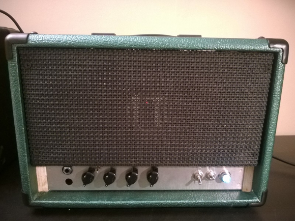

EDIT4: 07/03/2015
Je suis en train de dessiner sur le faceplate. Il y a un point que je n'arrive pas à trancher. Est ce que les éléments (potards, interupteurs, lumière, porte-fusibles, prises jack et courant) sont fixés sur le châssis ou sur le faceplate (ou un mix des 2) ? Autrement dit, je me demande si le faceplate est découpé autour du boulon qui tient le potard, ou si le boulon s'appuie dessus.
Merci !

Joli projet !
Pour ta dernière question, la faceplate vient sur le chassis et l'écrou prend appui sur la faceplate.

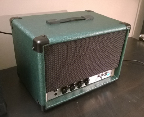

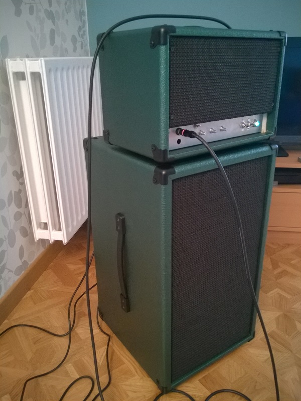

Bonjour à tous !
Je commence à voir la fin du projet, avec un peu de tristesse, je l'avoue. Il me manque plus qu'une étape : le faceplate.
Ci-dessous le baffle coiffé du "G5 basse"
Les Pint'Atomic ont enregistré leur premier EP "On est libre!". Le G5 basse et son cab ont été utilisés pour sa réalisation. Je vous invite à l'écouter sur Zikinf : https://my.zikinf.com/PINTATOMIC2013
