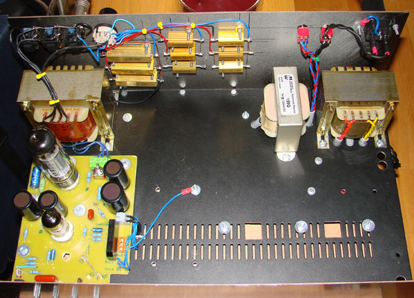

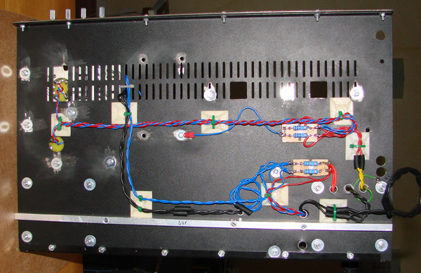

Alors, j'ai refais le câblage de toute la partie AC sans passer par la carte alimentation (elle est virer du châssis).
L'alternatif se trouve exclusivement en dessous du châssis.
Le seul moment où il remonte au dessus c'est pour aller sur la carte.
Les câbles s'en sont retrouvés raccourcis.
Les inter sont passer sur l'arrière afin de limiter les longueurs et les aller-retour pour rien.
- Test 1 : sans tube de préampli = pas de buzz - juste un léger souffle l'oreille au HP avec des bruits de tube :wink:
- Test 2 : Avec le tube de préamp = buzz - pas spécialement fort, mais bon on l'entends sans soucis en étant à l'autre bout de la pièce.
Buzz variable avec le potar de volume.
Je ne pense pas que des pistes rayonnent ... voir le PCB clean.
Le plan de masse gris est bien relié au châssis et sert de blindage uniquement, la masse électrique n'a pas de boucle (j'ai testé tout ça au fur et à mesure).
Bref, là je sèche un peu ... je vais tester en reliant les masses C et E directement sur A et pas au point commun ... on ne sait jamais.

Bon, le buzz venant de la carte principale clean et vu que c'est un PCB et que je n'ai pas envie de la refaire .... enfin bon
Exit le PCB, bienvenue à la plaque à cosses, version traditionnelle et surtout plus facile à bidouiller en cas de soucis ...

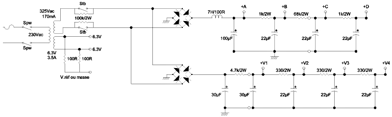

L'alimentation:
Un peu moins de capacité dans l'ensemble, quelques valeurs de R changées mais rien de bien exceptionnel.

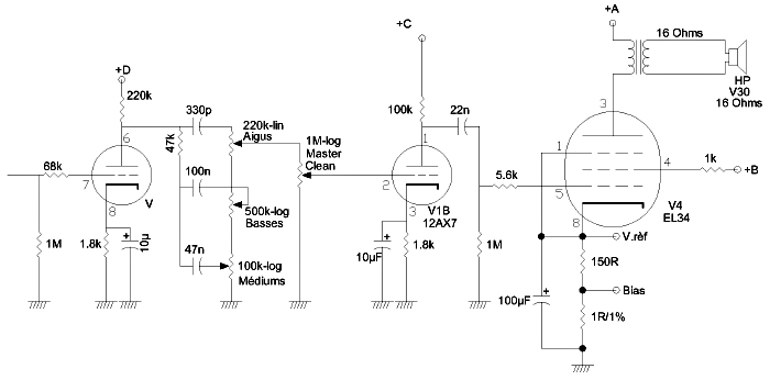

La partie clean et puissance:
Ben la base reste le G5 quand même ...

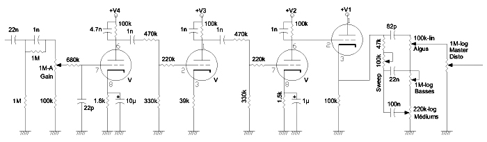

Qui commençait à avoir un son proche de ce que je souhaitais (mais avec un bruit de fond de dingue à cause de mon 50Hz qui trainait je ne sais où). Un potar de gain en moins puisque finalement il ne sert à rien...
Jusque là c'est plutôt classique ...

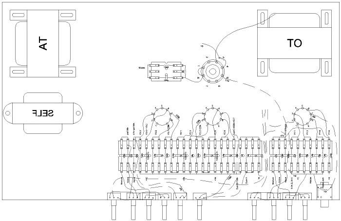

Je passe désormais en boitier alu de chez Hammond ... comme le kit G5 sauf que j'ai pris la plus grande taille (1444-32)
Et de l'intérieur (les transfos et la self ne se voit évidement pas)
Les platines d'alimentation seront sous les transfos bien sur :)

je viens (enfin) de jeter un oeil a ton PCB de la carte d'entrée
t'as le pont de redressement tout pres du tube d'entrée!!! pour moi c'est ca la source de bruit!et la 1M tout pres du pont c'est bien une résistance de grille non?
t'as pas moyen de mettre un pont a visser sur le chassis pour "l'externaliser" du PCB ? et revenir juste en sortie de self?
je ne comprend pas pourquoi il y a un bout d'alim sur la carte preamp. il n'y a pas déja une carte d'alim?
comme autre possibilité pour voir si ca vien bien du pont : tu peux aussi mettrer des petites capas de 100nF céramique entre le pattes du pont, ca va limiter le bruit de commutation des diodes et il ne devrait te rester qu'un joli 50Hz bien grave!

Je crois que j'ai une hypothèse de réflexion concernant le hum, qui serait généré, à mon avis par le double pont de diodes:
Si le câblage respecte scrupuleusement le schéma, y'a pas de soucis.
Par contre si l'entrée d'un des ponts est inversée par rapport à l'autre, le retour à la masse se fait de façon bizarre.
En effet comme la masse est commune au 2 ponts, ont a un entrelacement des diodes retours, sur le 2 ponts les 2 diodes de retour sont passantes du fait du déphasage de 180° des alternances par rapport au bobinage du secondaire.
Bon sais pas si je suis clair sur ce coup là.
Il y a un moyen simple de pallier à ce pb:
Sur le pont préampli, on vire les 2 diodes de retour (celles qui ont les anodes communes reliée à la masse), plus de référencement à la masse => retour par le 1er pont => plus de déphasage.
Z'avez pigé quelque chose? :wink:

Re : DC-Tech-MKII : Erreur Fatale ... Passons au MKIII
Message non lu par Dagda »
J'ai capté (je fréquente les forums d'idiophile de HCFR donc j'en ai lu des trucs étranges).
J'y ai pensé à ce que tu dit, le soucis n'est pas trop là puisqu'en configuration minimale (donc juste la platine clean et rien d'autre ... un G5 en somme) je n'avais qu'un pont et le même gros HUM critique...
Mais je retiens le fait qu'il vaut mieux câbler les pont de manière identique afin de limité les soucis.
Ou alors, n'avoir qu'un seul pont de diodes ... ?

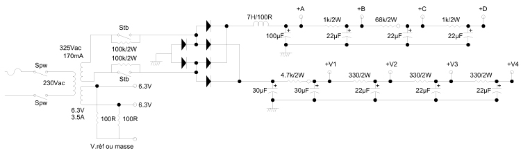

Non pas possible d'avoir un seul pont du fait du L/C en puissance et d'une tension bien plus élevée pour le préamp.
Il suffit de garder que les 2 diodes à cathodes communes sur le second pont, comme un transfo PM, saut que le retour se fera par le pont du power amp, il y a aura qu'un masse de référence.

pour completer jojo il y a une autre solution a un seul pont :
en sortie de pont tu vas direct a la self de filtrage, et tu va a l'alim preamp (V1, v2... ) a travers une diode pour empécher le retour de la HT plus élevée au préamp.
et de préférence tu vires le pont qui est pres du tube d'entrée

Non c'est un peu le principe du pont mixte dans la philosophie, c'est pas la poignée de mA qui va perturber le fonctionnement des diodes de retour.
@ Charpy
J'aurais tendance à rajouter une diode également sur la branche L/C aussi, une espèce de de fonction "OU" en sortie de pont de façon à bien isoler les 2 branches.
Quitte à rajouter 2 diodes, autant les mettre sur les branches alternatives.
Il est vrai qu'il faille totalement et physiquement séparer tout ce qui est alim de ce qui est traitement du signal, ça me rappelle le humm chopé sur le G5V3 qu'on a résolu par le blindage de la boucle d'effet qui se trouvait à 3 cm de l'inter de stand-by.
Un pcb dédié à toutes les alims serait plus adapté.

Jojo, tu imagines bien ton histoire de 6 diodes comme ça ?
Dagda
Rien pour le moment ...
Tout à fait, j'ai mis du temps à vérifier, il manque 2 points de jonction dans le schéma au niveau du pont.
