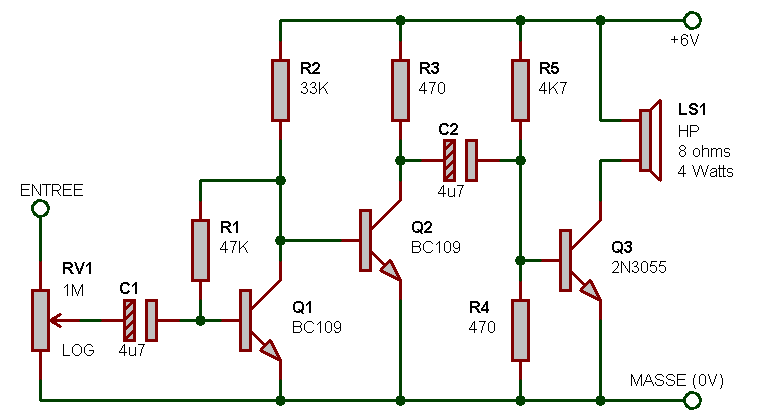

Au niveau de l'ampli de puissance, je pense que 4 ou 5W devraient être suffisants.. J'ai donc fouillé, et j'ai remarqué que Chimimic (je sais pas s'il est inscrit ici..) à réalisé un poweramp qui convient au cahier des charges
http://www.sonelec-musique.com/images/e ... ns_004.gif

J'ai fait un petit ampli transo classe A 2W/8R à base de mosfet, schéma ultra simple et très bonne dynamique avec une réponse pas franchement linéaire (légèrement incurvée en bas de courbe) qui apporte de l'harmonique paire. Si t'es toujours intéressé par du power amp en transo, fait moi signe :wink:
