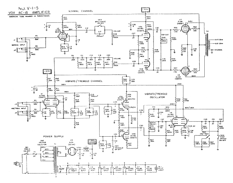

le schéma :
http://www.drtube.com/schematics/vox/ac15fact.gif
dispo ici
effectivement, rien a voir avec un AC30.

tazzon a écrit :le schéma :
dispo ici
Alors, la question qui vient d' elle même : ce schéma semble être bon ou est-il volotairement faussé par Vox ?

Interresé, je sais pas mais je savais ou trouver un schéma (vrai ou faux d'ailleurs j'en sais rien, il y en a plusieurs) donc pour faire avancer le chimilimili... le chmilbilimi... enfin le truc quoi, j'ai donné le lien :wink: mais c'est un projet interresant.
Messages : 8070
Re : Une réplique d' AC15 d' époque, ça vous tente ?
http://www.blueguitar.org/new/schem/vox/ac15fact.jpg
Celui là (lien de tazzon) est avec l'EF86, il y en a un autre ?

:oops: :oops: Il est tellement petit que j'avais pas remarqué l'EF86 :lol: Bon en tous cas ne vous fiez surtout pas aux RI de AC15.
J'en ai d'autres mais tout aussi dégueux
Sinon y'a çà : http://home.wanadoo.nl/jheijer/AC15.htm
Ou alors on peut adapter le schéma de l'AC30/4, c'est sensé être le même préamp. Il est dispo sur 18watt.com, si vous ne le trouvez pas je l'uploaderai.

Oui tout à fait, en ce qui concerne la EF86 il y a un schéma sur 18watt.com qui résume plein de variations possibles autour d'un schéma général. Des variantes vox, le Dr. Z Route 66, Matchless DC30 etc.
Il y a moyen de faire simple et pour autant passer énormément de temps à tweaker, c'est vraiment une bonne base !
