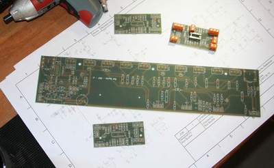

J'ai simulé le circuit avec Circuit Maker, puis je l'ai fait avec DipTrace - en version gratuite, les 250 pins me suffisaient, et j'ai trouvé ce soft vraiment bien fichu et simple d'approche pour qui n'a jamais fait d'électronique. La plus grosse difficulté a été mécanique, à savoir s'assurer que les potards, switches et jacks arrivent bien en face des trous existants. PCB
Un copain m'a fait les circuits (préamp et reverb) à l'oeil (je sais, j'ai de la chance ... merci Nico !)

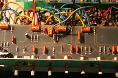

Forcément, ça n'a pas marché du premier coup .... J'ai eu droit aux chimiques inversés qui explosent (ça pue) et aux transistors inversés, puis l'ajustement des valeurs pour que ça sonne ... Des résistances de grille plus élevées pour éviter l'auto-oscillation ... Et une face avant perso pour frimer un poil (encore merci Nico !).
