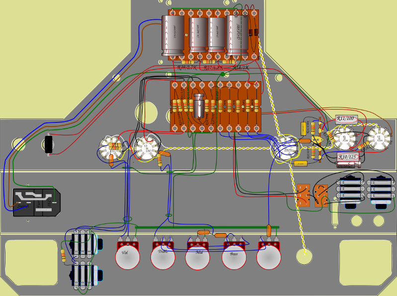

Bonjour à tous, après une remise en ligne du forum qui nous a cruellement manqué ... ( On ne maudira jamais assez Mc Colson, pour avoir créer chez bcp d'entre nous une telle addiction !!!! :wink: )
Bref, ayant bcp de temps libre forcé ( chomage), j'en ai profité pour me lancer dans l'utilisation d'Inkscape pour la création et l'édition de layouts PtP ... Ca faisait un moment que l'idée me titillait de me faire des layouts propres, compréhensibles et pourquoi pas , agréables à suivre . Je m'étais donc mis en quête du soft qui va bien . Si j'ai bien trouvé "DIY Layout Creator", l'utilisation de ce dernier ne m'a pas vraiment satisfait . Sur d'autres forums, je m'étais vu proposé des soft tels Visio, dont le format propriétaire et la compatibilité exclusive sur Windows m'ont obligé à l'éliminer .
Aussi, j'ai tenté ma chance avec Inkscape avec grand bonheur !
En voici un petit apercu :
Il est clair que l'utilisation d'un soft "generaliste" rende peut-être l'opération plus longue que celle d'un soft dédié . Cependant, les possibilités d'édition y sont souvent plus nombreuses . Cela dit, une fois les bibiothèques de composants réalisées, l'ergonomie se rapproche de celle d'un soft dédié . Seul le "cablage" peut éventuellement être plus long à réaliser, et ce n'est pas certain ...
En attendant vos avis et/ou suggestions ...

Je trouve ça très chouette, bravo pour le boulot! C'est rigolo cette représentation du châssis sous forme de patron pliable!
Tu pourrais peut-être nous pondre des faceplates sous Inkscape pour qu'on puisse ensuite les envoyer chez TT les faire graver? Moi ça m'arrangerait, vu comme je suis feignasse quand il s'agit d'informatique :D ...

Oui, pourquoi pas ... Mais j'ai du mal à en voir l'interêt : pour faire le dessin de la faceplate, il me faudra impérativement un plan avec les cotes des trous de potars et autres . Tant qu'a faire un plan, autant le faire directement en "dxf" . Et quand ton dxf est OK, tu peux l'importer directement ds Inkscape ... T'as plus qu'à faire la déco de ton choix autour des trous, rajouter les textes, etc ...
Je n'en verrais l'interet que si ce doit être destiné à une serie ... Pour le G5 ou le G1, par exemple . Mais comme c'est du DIY, les gens qui se font le G5 ou autre aime bien personnaliser leur production, donc ... A moins que tu te lances dans la série ???
Pour ma part, je ne les fais pas graver chez TT, mais les fais imprimer sur plexi 2mm . Le rendu est pas mal du tout . Le seul hic, c'est que les imprimeurs ne font pas les perçages des trous, et encore moins d'éventuelles découpes ( genre rectangles pour switches slides ) . Et le plexi, ça se fend très facilement ...

Le rendu est plutôt sympa, bien joué Louphil ! :good:
Pour un logiciel non dédié c'est déjà plus que bien.
Nul doute que si tu partages ta lib de compos cela pourrait intéresser plus d'un forumeur pour les layout.

Pas de problèmes Christiancm . J'ai juste quelques composants à retoucher . Je la mettrais en libre telechargement sur mon site ... C'était d'ailleurs dans un but de partage que j'ai créé le topic ...

Ca y est, j'ai uploadé la librairie sur mon site . Pour ceux interessés, ça se trouve dans la rubrique "Ressources"
