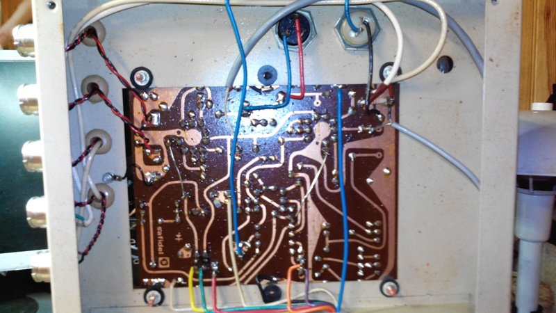

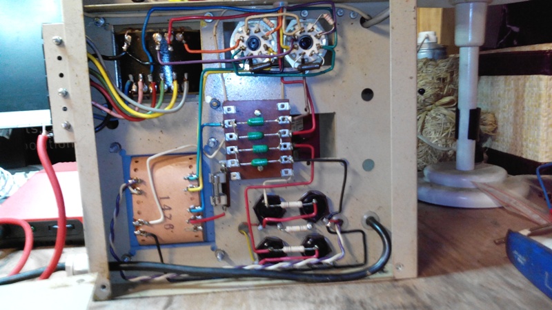

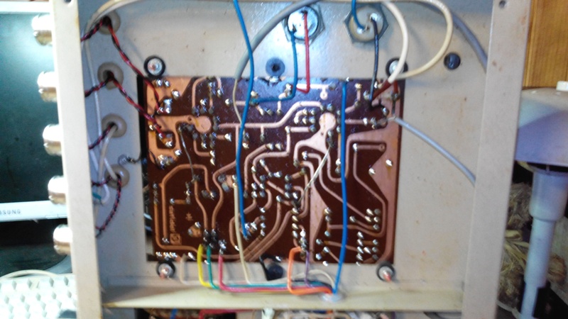

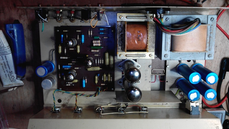

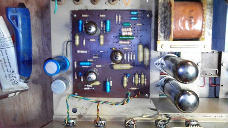

Je vais faire ce test vendredi. Je poste qqs photos.
Re: probleme sur Safidel 31/50
Ça m'a l'air d'être plutôt propre là-dedans...Pas de raison que ça ne marche pas, hormis des composants vieillissants et des soudures idem.
Bon alors, première chose à faire : vérifier les condos de filtrage pour voir s'ils ont déjà fait l'objet d'un changement pour du récent.
Deuxième chose : vérifier les tensions de l'alimentation vers le circuit.
Enfin, tenter un relevé des circuits d'entrée afin de voir s'ils sont adaptés à une guitare, chose dont je doute.
Bon courage!
