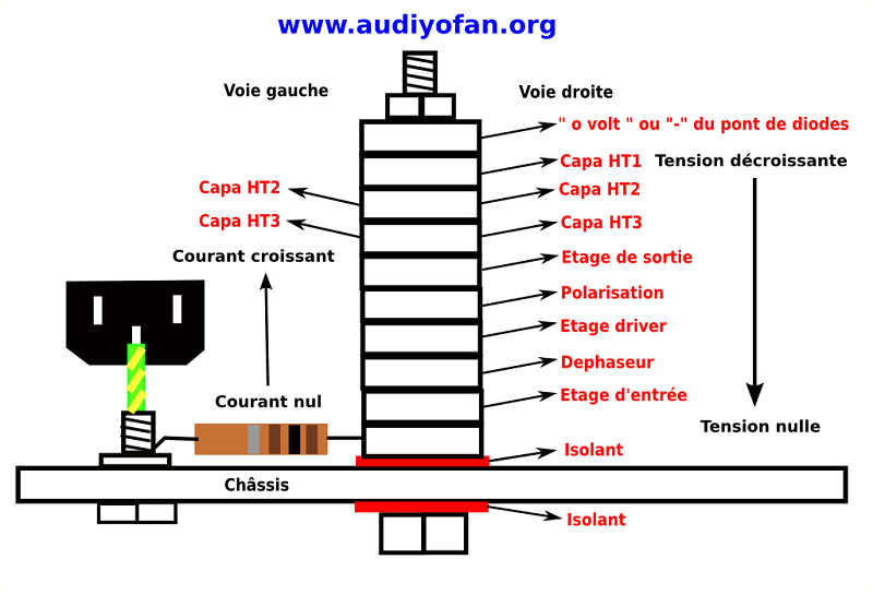

Pour préciser la chose, voila une méthode qui a fait ses preuves sur un autre forum que je côtoie (Totof si tu nous vois ^^)
C'est la solution basique, la résistance de 100 Ohms 2 ou 3W.
Sinon, tu prends quatre diodes 1N400x. Tu les mets tête bêche deux à deux, ça te fais deux petits montages, que tu mets en série à la place de la résistance de l'image jointe.
Ca permettra à ton 0V de flotter de plus ou moins deux seuils de diodes, tout en présentant une impédance suffisamment élevée pour dégager les boucles.
A bientôt!

Re: bruit de fond: isolation des masses
Quand on dit qu'un dessin vaut mieux que de grands discours, je crois que cela s'illustre assez bien ici!
- Messages : 7458
Ouaip, chouette schéma !
Il n'est même pas de moi, sinon il y aurait des bourdes partout

Pour le dire franchement ce schéma est aussi joli que contraire aux règles de l'art en matière de séparation des masses/0 volts des différents étages. Avec ça ceux qui échappent aux oscillations, motorboating et buzz sont des veinards !Myn Donos a écrit :Bonjour,

Tu peux étayer un chouille, histoire de se faire une idée?Pour le dire franchement ce schéma est aussi joli que contraire aux règles de l'art en matière de séparation des masses/0 volts des différents étages.
Je suis en effet assez curieux de connaitre le raisonnement derrière cette remarque, parce que je n'ai pas pioché ce schéma au hasard, mais je l'ai récupéré car il est souvent donné en exemple par des gens qui construisent beaucoup d'amplis et n'ont justement pas de problème grâce à ce câblage...
