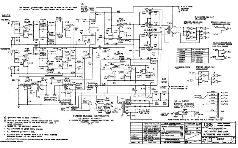

J' ai remis mon twin en service après quelques mois d' inactivité et depuis j' ai de la "friture", craquement et autres bruits parasites, proportionnel au réglage du master : master à 0 pas de bruit, master à fond c' est le 14 juillet !
J' ai controlé le bias, la tension des lampes est équilibré. Les bruits disparaissent en retirant V1 et V4. En laissant une des 2 les bruits reviennent. J' en conclue que le problème doit se situer entre le master volume et v6.
Qu' en pensez vous ?
Re: friture sur twin reverb silverface
Ben, commence par changer V1 et V4, non?
C' est ce que j' ai fait en premier.
Ah ben désolé, mais comme ce n'était pas précisé...
Bon, en revanche je ne comprends pas ce qui t'amène à la conclusion que le problème se situerait entre le master et V6.
En effet, si ton problème s'arrête avec les deux tubes retirés, et revient avec indifféremment un tube ou l'autre, j'aurais plutôt tendance à dire que le problème se situe en amont, pas en aval. Si ton problème était effectivement entre le master et V6, tu aurais beau enlever V1, V2, V3, V4 et V5, ça ne changerait rien. J'ai donc l'impression que tu raisonnes à l'envers...
La mise en place de V1 permet au signal audio d' arriver au master puis v6. La mise en place de v4 permet au signal audio du canal vibrato d' arriver au master. les seuls composants liés aux 2 signaux sont ceux situé entre le master et v6. Voila comment je suis arrivé à cette conclusion ! Mais je suis peut être à coté de la plaque !
Comme tu le dis, ces 2 tubes permettent au signal audio (mais d'ailleurs, ton problème se produit-il avec ou sans guitare branchée? en jouant ou sans même toucher les cordes?) d'arriver au master. Si donc tu obtiens des perturbations avec l'un ou l'autre des tubes en place, il faut s'interroger sur le circuit qui précède la dernière triode de chacun de ces tubes. Car encore une fois, si les perturbations apparaissaient post-master, d'enlever les tubes qui le précède ne changerait rien au problème.
Je te laisse méditer tout ça ...
Je viens de remarquer que le tube v3 (reverb) chauffe beaucoup trés rapidement (2mn) alors que les autres non.
Une résistance qui lache ?
Qu'un tube chauffe, ce n'est pas significatif d'une panne. Il faut que la plaque vire au rouge pour qu'il y ait motif à s'inquiéter...
Tu as essayé de changer tous les tubes un par un, n'est-ce pas?
Pourrais-tu nous communiquer un relevé des tensions exhaustif (j'insiste), s'il te plaît?
Les condensateurs de filtrage ont-ils été changés récemment ou sont-ils d'origine?
