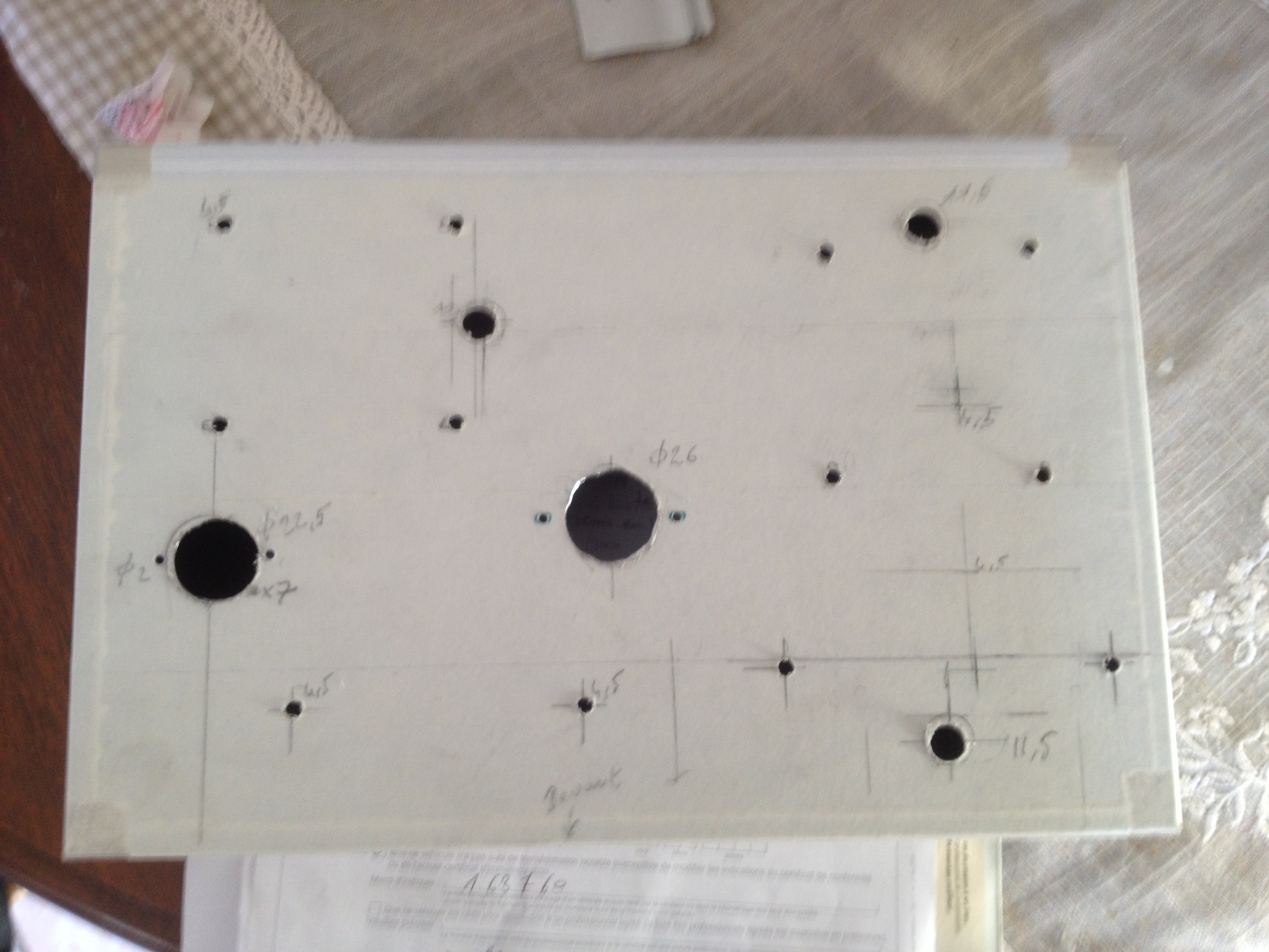

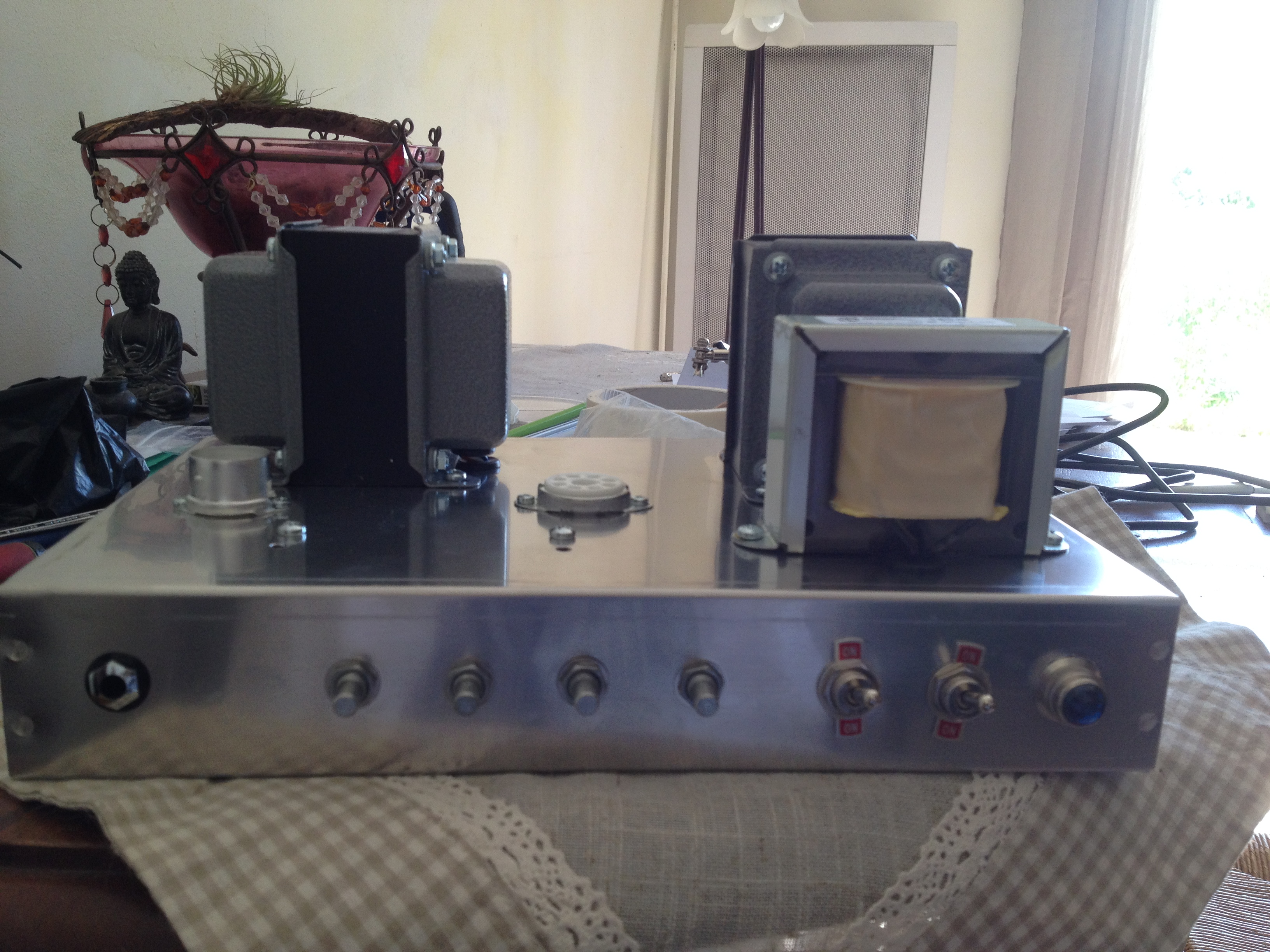

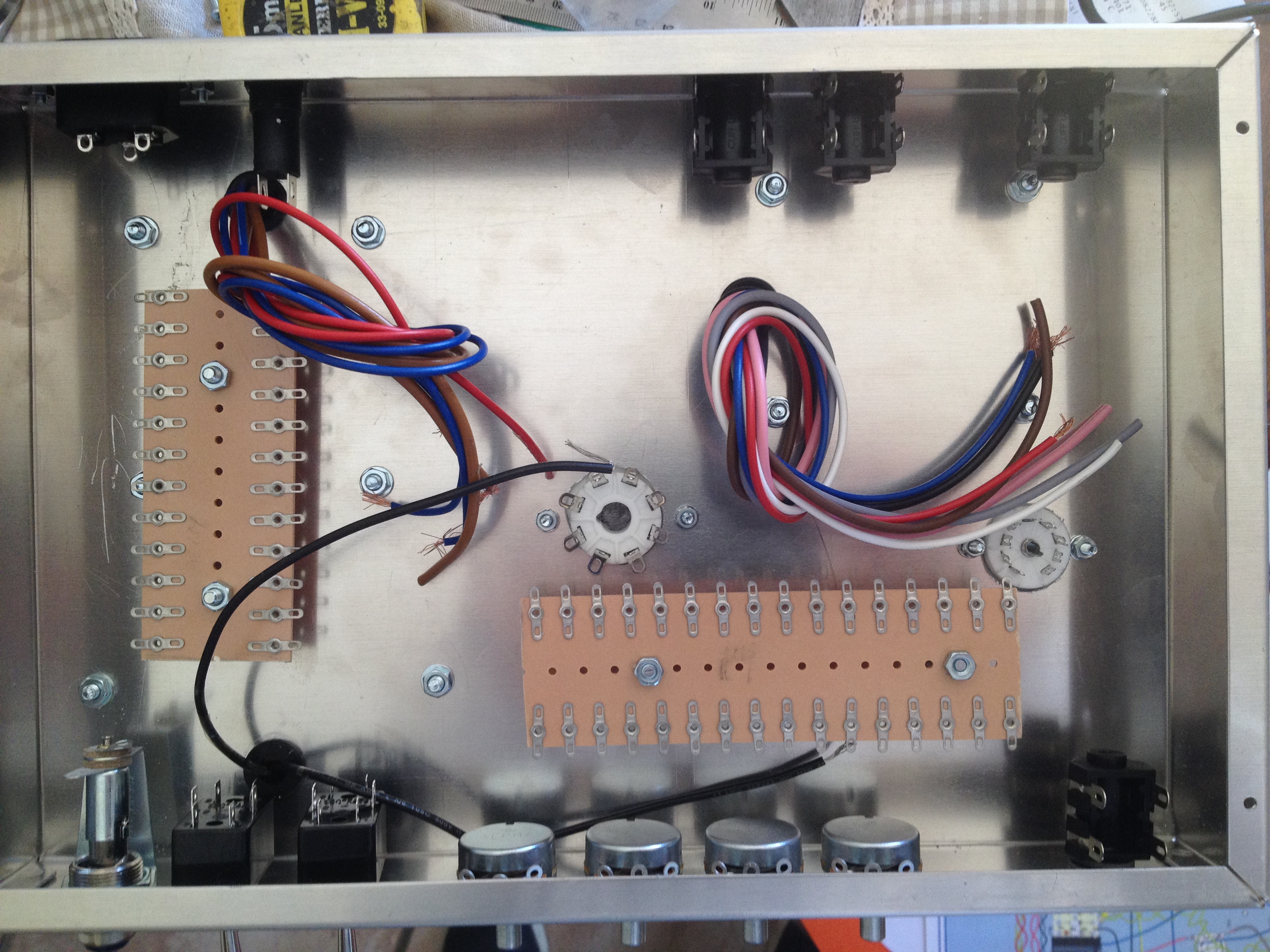

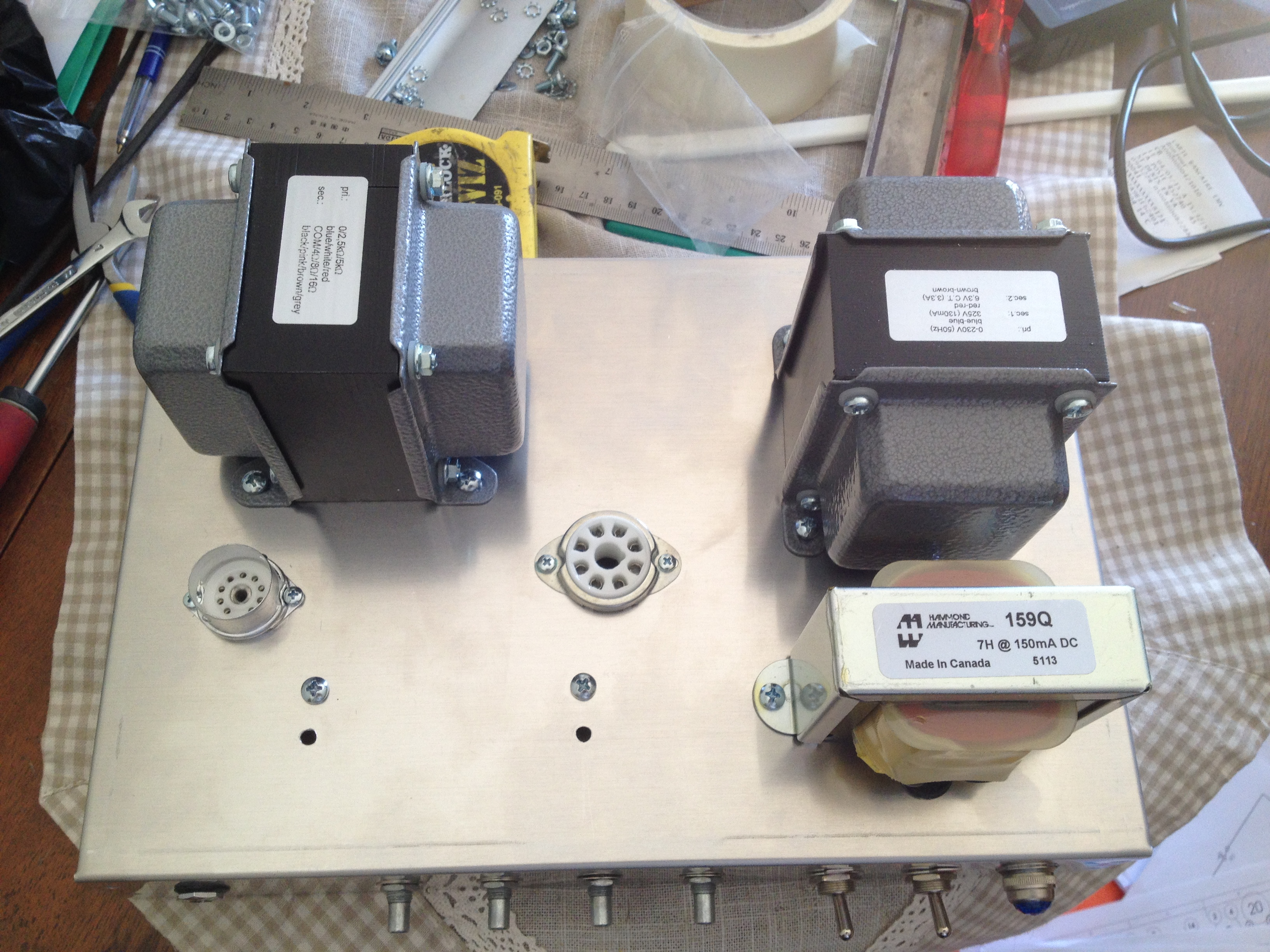

Effectivement les transfos sont balaises !
J'ai donc adapté. Pour le tracé, j'ai collé du scotch large de protection peinture sur lequel on peut écrire. Voici les photos de l'avancement.
Je me demande si la barette ampli n'est pas trop prés du support lampe ???
Re: G5 plan de percage
Ce ne sera peut-être pas hyper pratique à souder, mais à part ça...
pierrereeds
- Messages : 25
- Enregistré le : 04 mai 2015, 12:48
Non mais je pensais à des interférences, genre buzz
Ah? Non, sauf peut-être si ton câblage filament passe trop proche d'un endroit où transite le signal.
8-O Il manque un porte fusible et le sweep sur ce G5, 8-O
c'est volontaire ?
c'est volontaire ?
Le porte fusible est à l'arrière
C'est quoi le sweep ?
oui j'ai vu 1 porte fusible à l'arrière, mais il y en a deux (un juste après le secteur 230V et un à la sortie du transfo coté HT)
regarde le schéma du G5, le switch de sweep est juste après la 1 ere lampe, en série avec R21 de 100k, ce qui fait que la R du tone stack vaut soit 100k ou 50k (R21 || R6 )
mince, je l'ai oublié, je pensais qu'il n'en fallait qu'un... Bon bin encore un trou à faire
Et le switch du sweep, c'est pour changer le son ?
Bon bin il me manque deux perçages...
Bien joué...
Merc pour l'info !
pierrereeds a écrit :Et le switch du sweep, c'est pour changer le son ?
Oui, ça change la courbe de réponse en fréquence du tone stack
