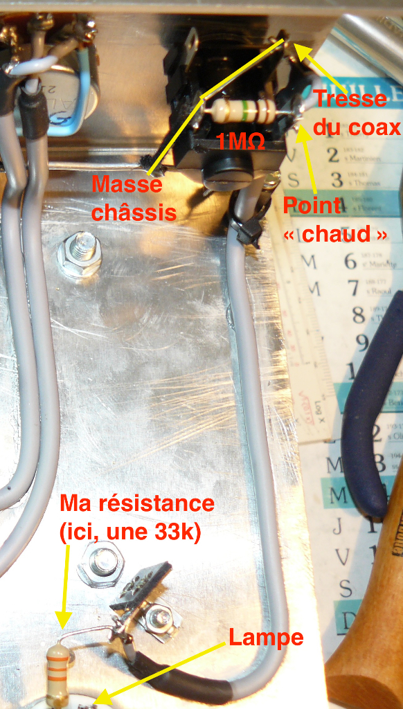

Pas le temps non plus pour un croquis, mais je peux te l'expliquer avec des mots.
Dans l'ordre, ça donne ceci : pin d'entrée du jack ---> R de 1M à la masse ---> R de 68k ---> pin 2 (ou 7) du socket de V1.

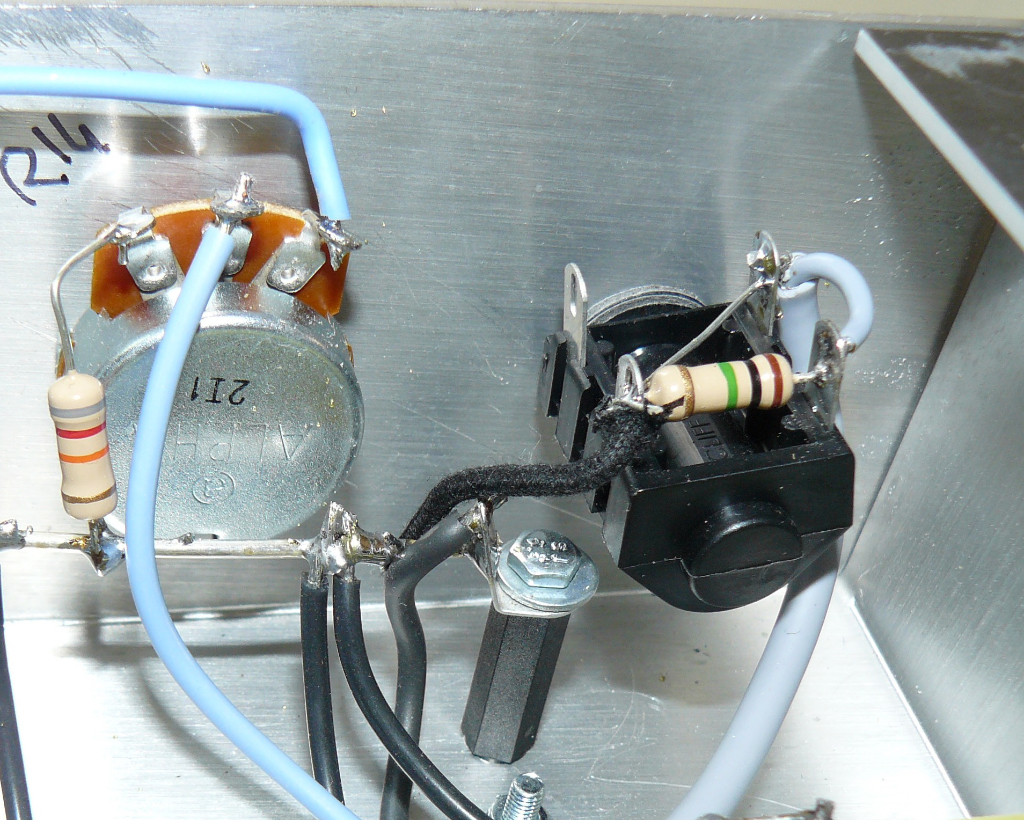

Messages : 7473
Re: câblage des jacks d'entrée HI et LOW
+1 avec Pote Gui
Une petite photo pour illustrer (pas forcément super lisible, désolé ...)
EDIT : un autre exemple, pour illustrer :
