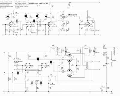

Yo!
Je viens de tomber sur un schéma pas ordinaire - à mon sens - de chez Hiwatt. On y utilise une triode pour "biaser" l'inverseur de phase :think: ...
Je n'ai pas trouvé d'ailleurs le fonctionnement tout seul : les gens de chez Hiwatt ont gentiment donné des indications sur le schéma pour aider à comprendre ce sui s'y passe! Ils parlent d'ailleurs d'une triode montée en cathode commune qui serait là pour bufferiser le "send" de la boucle, mais là ça me dépasse... Vous noterez aussi la sortie Line Out habilement greffée sur la boucle de contre-réaction.
Donc, je me posais la question de savoir sur quoi reposait cette polarisation d'un LTP, et sur les bénéfices à en retirer (plus stable, plus linéaire, ...?)

Si çà peut aider, un élément de réponse chez Mark Huss, page dédiée aux schémas des Hiwatt : https://hiwatt.org/tech2.html
voilà l'extrait :
" Phase Inverter (PI) Variations:
The earlier circuit (PI 1) used a cathode-follower directly connected to the PI circuit to both set the DC level and buffer the signal.
The middle and later units (PI 2) capacitively coupled the last preamp stage to the PI. The former cathode follower section now has its input connected to a DC voltage divider, and is used strictly as a low impedance voltage reference. "
cette 1/2 triode de polarisation du PI sert donc de référence de tension à basse impédance. Le bias est constant, ce qui doit stabiliser le PI, et la charge

Pote Gui a écrit : 26 nov. 2018, 13:55 Yo!
Ça , ce n'est pas la triode devant le PI mais juste derrière le RETURN. C'est curieux, car en absence de FX, son impédance d'entrée semble charger lourdement le TS :?:
Pour le PI, si je me souviens bien, le LTP traditionnel est toujours un compromis entre le headroom en sortie et la stabilité de l'ensemble proportionnelle à la tension de polarisation des deux triodes : la triode en cf devant (c'est le PI 2 dont parle Huss ici) assure environ 1/6 de la tension d'alim en polarisation stabilisée des triodes et une référence à la masse pour l'alternatif ( la 220 k à la cathode de V4B est en parallèle avec presque rien pour l'alternatif)

Je ne sais pas si la triode devant est un suiveur cathodique car celui-ci prend normalement le signal sur sa grille ce qui n’est pas le cas ici car la grille est à un potentiel fixe ce qui est super pratique pour la liaison directe avec le LTP … un suiveur cathodique piloté par la grille aurait vite fait de voir son point de fonctionnement glisser suivant le tube ou même vieillissement du tube par exemple ce qui changerait de façon importante le point de fonctionnement du LTP.
Je n’avais jamais vu ça avant, ça doit sûrement abaisser l’impédance … comment ça marche ? Quelle distorsion cela apporte ? Quel compromis est ce ? Merci pour ce schéma :good:
Edit : Après avoir simulé sur LTSpice. Le tube de devant est un bien un cathod follower … sans signal sur sa grille, il est donc fixe. Ça correspond d’ailleurs à la description laissée sur le schéma : « voltage regulator ». Son impédance de sortie est de l’ordre de 1k, négligeable devant R22 (220k) qui est l’impédance d’entrée perçue par le montage précédent et qui est nécessaire pour créer un passe haut avec C14 (-3dB @ 15Hz). Si la tension d’alimentation avait été régulée, on aurait pu se passer de V4B qui ne fait que tamponner la tension d’alim et polariser directement le LTP via le diviseur R19 / R20 en dégageant R22.

Pourquoi les deux résistances de grilles sont différentes ? 220k d'un coté et 1M de l'autre...
C'est étonnant de "chiader" cette polarisation mais d'avoir une insertion de boucle aussi primitive.... :think: Surtout qu'il y a une triode de libre (1/2 V1)...

Rimlock a écrit : 27 nov. 2018, 12:26 Pourquoi les deux résistances de grilles sont différentes ? 220k d'un coté et 1M de l'autre...
La 220k est une grid-stopper, la 1 M est une grid-leak. Sur les LTP traditionnels les deux 1 M sont des grid-leak en bootstrapping( = le signal ne les franchit pas pour parvenir à la grille)
Tout à fait d'accord , comme tu dis. :?

jptrol a écrit : 27 nov. 2018, 13:19
Je parle de R22 et R25 ! Et R22 220k n'est pas pour moi une grid stopper puisqu'elle n'est pas sur le trajet du signal, entre C14 et la grille. Il faut bien une R de fuite pour chaque grille, R22+R23 'un coté et R25+R23 de l'autre. Pourquoi cette dissymétrie ?

Je parlais aussi de R22 et R25 mais tu as raison, je me suis trompé, R22 n'est pas une grid stopper. Elle joue même le rôle de grid-leak en série avec R23. Chanmix , peux-tu faire varier cette résistance de 1 M (R25) sur LTSpice que l'on voie comment ça joue ?

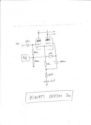

Il faut se référer à l'architecture d'un LTP classique comme celui-ci comme point de départ, je pense : http://www.valvewizard.co.uk/dcltp.html
En simplifiant, on arrive à ce schéma :

Re: Polarisation d'un LTP
Si on joue avec R25 de 1Meg à 10k ça ne change rien. Je pense que son rôle est de faire jouer l’effet Miller de l’ECC81 pour éviter les HF via la “grande” résistance de cathode, d’où le 100n en // avec celle ci. ( théorie sans doute fumeuse… )
Je retiens le LTP inégalement chargé (90K sur une branche, 82k sur l’autre ) qui augmente la dissymétrie du signal en sortie (0,63dB de gain de différence) qui est ré-amplifié par les EL84 et crée de la H2 via le transfo de sortie.

chanmix51 a écrit : 27 nov. 2018, 18:40 Hello,
Ça ne m'étonne pas que ça ne change rien avec la valeur de R25 car en théorie aucun courant ne la traverse. Il n'y a pas non plus d'effet Miller car la grille de cette deuxième triode ne voit pas passer le signal. Ne pas oublier que dans un LTP la première triode est en cathode commune et la deuxième en grille commune donc grille à la masse pour l'alternatif , à travers C16 ( la 100 n dont tu parles). Il ne peut pas y avoir de HF sur R23 car elle est en parallèle avec l'impédance de sortie sur la cathode de V4B (= 1/gm).
La charge inégale sur les deux triodes vise en principe à rétablir l'égalité de gain car il est légèrement différent entre une cathode commune et une grille commune. Souvent on trouve 82k et 100 k.
