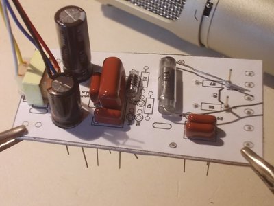

Pour éviter ce genre de désagrément, je me fais toujours une maquette en carton du pcb échelle 1, avec impression des deux cotés, pour voir si tout est ok.
ex:

Ouaip, je suis super parano avec le brochage des potards, je vérifie 15 fois ... surtout quand je fais une pédale avec tous les composants du même côté sauf les potards soudés de l'autre côté, là je vérifie 30 fois :-)

@Carole, je fais comme toi :lol: mais là ça n'aurait pas servi à grand chose malheureusement... puisque tout tombait parfaitement bien même la DRC était bonne...c'est vraiment le cas qui te fait accumuler de l'expérience ! :evil:
