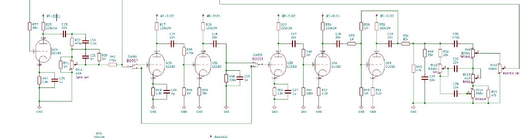

J'avais fait il y a quelque temps un proto sur base de canal saturé du Eddie Baby qui était bruyant : j'ai tout repris pour finalement en faire un clone de Evil Eddie (Merci Arnaud pour le schéma !).
J'y ai mis un by-pass pour zapper 2 étages de gain afin de voir si on pouvait assagir un peu le truc et avoir un semblant de crunch accessible sur le canal "ultra saturé".
Le Evil Eddie c'est ça :
A-Wai - Evil Eddie.pdf
(71.61 Kio) Téléchargé 589 fois
Et donc mon switch bypass U2B et U3A comme ça :
Quand je ne passe pas par U2B et U3A, j'ai un son assez propre, ça commence à graouter, mais sans aller très loin : exactement ce que je cherchais. Du sale, mais pas saturé :)
Par contre, ça se gâte quand je passe par tous les étages de gain... j'ai une énorme sifflette !!
Ce que vous entendrez dans la variation, c'est le fait de monter progressivement le gain de 0 à 10, puis retour à 0.

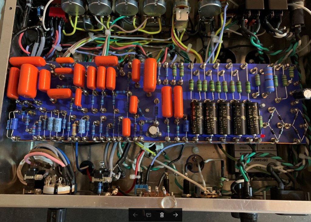

Humm... effectivement, j'avais liés des fils les uns aux autres pour aller du PCB jusqu'aux potards. Les détacher ça aide un peu mais ça reste bruyant.
Reste à prendre le temps de bien revoir câblage sur ces deux triodes s'il n'y a pas d'erreur... et peut-être blinder tous les fils qui passent du PCB aux potentiomètres.
Messages : 2728
Re: [Clone Evil Eddie A-Wai] Une sifflette qui s'invite
Une photo de ton cablage aiderait à se faire une idée, mais oui, avec ces niveaux de gain, il faut être extrêmement soigneux pour éviter les oscillations...
Une règle de base pour le high gain : blinder à peu près tout ce qui va aux grilles des lampes et aux potars ;)

a-wai a écrit : 23 janv. 2020, 10:48 Une photo de ton cablage aiderait à se faire une idée, mais oui, avec ces niveaux de gain, il faut être extrêmement soigneux pour éviter les oscillations...
Eh bien je vais me trouver un après-midi pour reprendre tout ça et je vous tiens au courant.
J'ai un paquet de spaghetti à bien réorganiser vu comme c'est condensé :crazy
Merci pour votre réactivité à tous les 3 ! :wink:

Après une reprise du canal hi-gain pour blinder tous les fils de signal : ça va beaucoup mieux !
Merci :)
