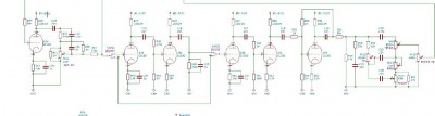

J'avais fait il y a quelque temps un proto sur base de canal saturé du Eddie Baby qui était bruyant : j'ai tout repris pour finalement en faire un clone de Evil Eddie (Merci Arnaud pour le schéma !).
J'y ai mis un by-pass pour zapper 2 étages de gain afin de voir si on pouvait assagir un peu le truc et avoir un semblant de crunch accessible sur le canal "ultra saturé".
Le Evil Eddie c'est ça :
A-Wai - Evil Eddie.pdf
(71.61 Kio) Téléchargé 635 fois
Et donc mon switch bypass U2B et U3A comme ça :
Quand je ne passe pas par U2B et U3A, j'ai un son assez propre, ça commence à graouter, mais sans aller très loin : exactement ce que je cherchais. Du sale, mais pas saturé :)

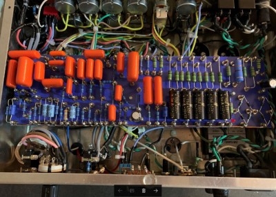

Humm... effectivement, j'avais liés des fils les uns aux autres pour aller du PCB jusqu'aux potards. Les détacher ça aide un peu mais ça reste bruyant.
Reste à prendre le temps de bien revoir câblage sur ces deux triodes s'il n'y a pas d'erreur... et peut-être blinder tous les fils qui passent du PCB aux potentiomètres.

Une photo de ton cablage aiderait à se faire une idée, mais oui, avec ces niveaux de gain, il faut être extrêmement soigneux pour éviter les oscillations...
Une règle de base pour le high gain : blinder à peu près tout ce qui va aux grilles des lampes et aux potars ;)

Après une reprise du canal hi-gain pour blinder tous les fils de signal : ça va beaucoup mieux !
Merci :)
Reste un phénomène assez étrange :
Quand les triodes 2 et 3 sont by-passées, j'ai du son.
Quand elles rentrent dans le circuit, j'ai plus rien !
Il y a un son, mais tout petit petit, très lointain...
Vous auriez des pistes privilégiées à explorer à part vérifier toutes mes continuités (que j'ai fait 2 fois déjà) ?

Pote Gui a écrit : 22 févr. 2020, 7:59 Il y a plusieurs pistes possibles :
1. Pb de switching
2. Pb de masse
3. Pb de soudure.
Alors, côté switching, j'ai bien revérifié, et tout colle. A priori pas d'erreur de ce côté là.
Côté masses, elles sont toutes bien rangées d'un côté, donc ça ne devrait pas poser de soucis. Je les ai contrôlé à nouveau et c'est ok de partout.
J'ai refondu un peu les connections côté turrets vu que ça me semble le point le plus sensible : pas de changement.
Par contre, j'ai testé un peu plus longuement, et le son lointain, il évolue en fait : si j'ai un tout petit niveau de sortie à la guitare j'ai un son saturé qui passe... mais plus je monte le potard de volume de la guitare, et plus le son s'atténue.
Très bizarre...
Vu que les triodes by-passées sont réparties sur deux tubes différents j'aurais tendance à écarter l'hypothèse du tube défaillant. Je vais essayer demain si j'ai le temps de toucher à l'ampli.

Mes masses... mes masses étaient toutes bonnes... sauf une qui était simplement absente pour référencer le signal :mur:
Fallait que j'écrive le message précédent pour qu'en me posant dans le canap me prenne l'idée de revoir tous mes référencement vu le symptôme.
Maintenant il va falloir que je fasse quelque chose pour référencer la tension de chauffage ailleurs histoire de faire baisser le ronron sur le canal saturé :siffle:
