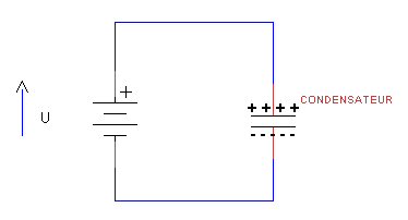

C’est la capacité pour le composant électronique appelé condensateur de maintenir une charge électrique Q sous une tension U.
Expliquons-nous : un condensateur est un dipôle formé de deux armatures se faisant vis-à-vis et isolées par un diélectrique . La technologie employée dépend de la nature du condensateur ( électrolytique ou chimique, en céramique, au mylar ,au polyester, au papier etc… on peut si on le veut voir quelques détails sur wikipedia sur les technologies employées).
Nous ne nous intéressons pas ici à la manière dont la charge s’est installée sur les armatures mais nous constatons que le courant continu ne peut passer, le diélectrique formant isolant. La charge Q est exprimée en coulombs ( c’est une unité que nous pourrons oublier rapidement par la suite) .

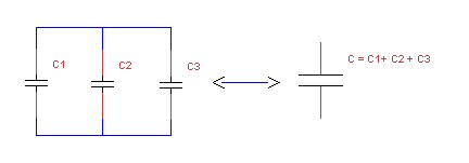

Mise en parallèle de capacités : Intuitivement on voit que du fait que les surfaces des armatures s’additionnent la capacité sera la somme des capacités de chaque condensateur :
On applique la formule des résistances en parallèle (valable aussi pour les impédances !) :
\(Z_C = \frac {1}{\frac{1}{Z_{C1}}+\frac{1}{Z_{C2}}+\frac{1}{Z_{C3}}} = \frac {1}{jC_1 \omega + jC_2\omega + jC_3\omega}\)
\(Z_C = \frac {1}{j(C_1 + C_2 + C_3) \omega }\)

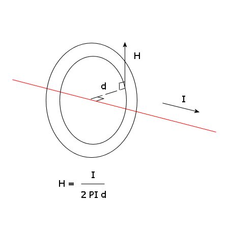

Tout courant I parcourant un conducteur génère un champ magnétique H comme ceci:
Fig.7
Le champ magnétique H tel qu’il apparaît ici s’exprime en ampères par mètre. On voit qu’il est à la fois directement proportionnel au courant et inversement proportionnel à la distance au conducteur. Plus on s’éloigne du conducteur, plus le champ faiblit.

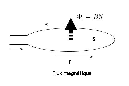

Si l’on referme le conducteur de la figure 7 sur lui-même on obtient une spire de surface S emprisonnant une induction magnétique moyenne : cf. fig 8 ci-dessous :
Fig.8
La force électromagnétique que l’on va récupérer de ce dispositif va bien sûr dépendre à la fois de l’induction B (donc du courant I ) et de la surface S sur laquelle s’exerce cette induction. C’est la notion de flux magnétique qui renferme celle de force électromagnétique.
Le flux magnétique \(\Phi\) est égal au produit B par S
Le rapport entre le flux magnétique \(\Phi\) et le courant I qui parcourt la spire est constant : c’est l’inductance L exprimée en Henrys
\( \Phi = L I\)

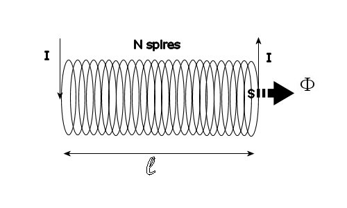

Considérons maintenant la self suivante simplement constituée de N spires et traversée par un courant I. Sa longueur est l :
L’application directe du théorème d’Ampère pour une self à air donne :
\(Bl = \mu_0 N I\)
On démontre à partir de cette relation que l’inductance L est entièrement dépendante des caractéristiques physiques de la self :
    • longueur,
    • nombre de spires
    • surface de la spire
    • perméabilité magnétique du milieu
En effet :
\(B = \mu_0 \frac{N I}{l}\)
\(\Phi = N B S = \mu_0 N^2 I \frac{S}{l}\)
\(\Phi = L I = \mu_0 N^2 I \frac{S}{l}\)
d’où :
\(L = \mu_0 N^2 \frac{S}{l}\)
si le noyau de la self est un corps doué de propriétés magnétiques et de perméabilité µ alors :
\(L = \mu_0 \mu N^2 \frac{S}{l}\)

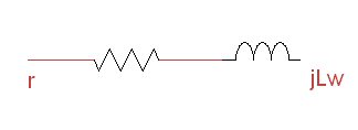

Dans la réalité on représente en plus la résistance ohmique du fil de cuivre r :
\(Z = r + j L \omega \)
L’impédance Z est un nombre complexe cette fois avec une partie réelle et la valeur ohmique de l’impédance est le module du nombre Z :
\(|Z| = \sqrt {r^2 + L^2 \omega^2}\)
Dans la représentation schématique r est en série avec \(j L \omega \) :
Représentation complète d’une self.
