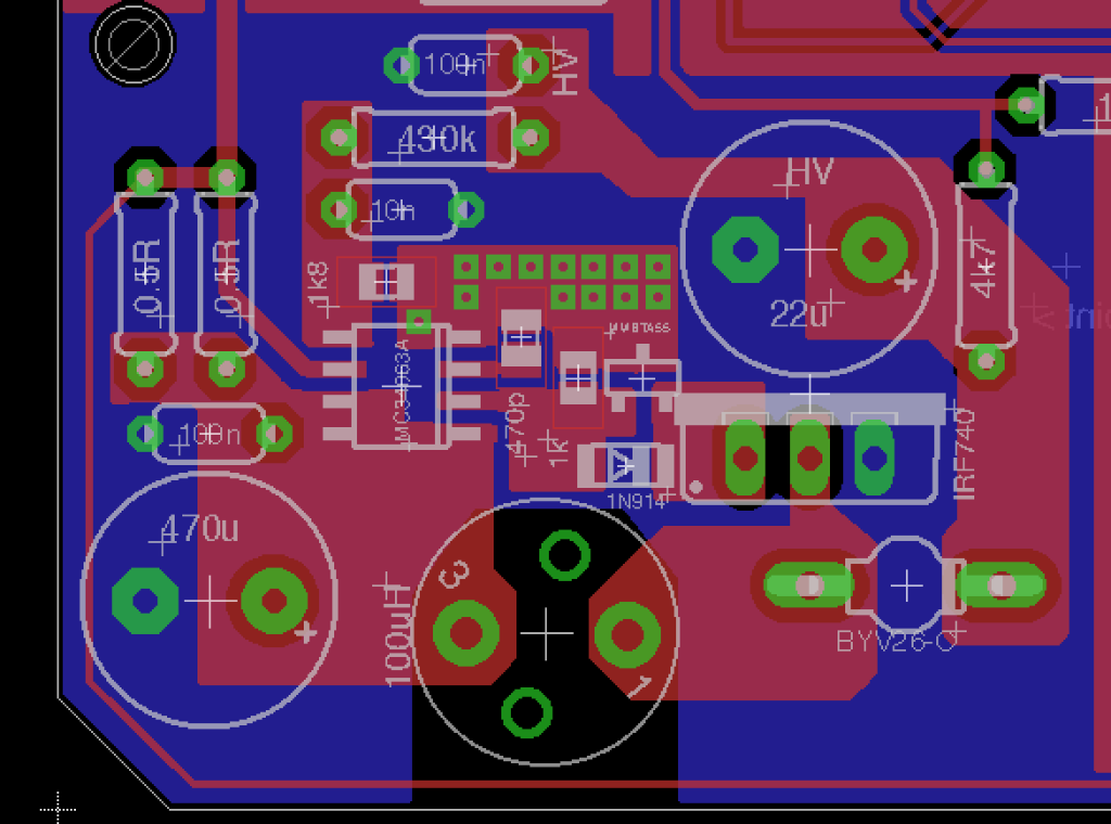

EDIT bis : Ton pcb pourrait-être gravé en simple face, non ? J'inverserais peut-être les deux faces pour faciliter la chose, à moins que ce soit fait exprès ?!

Inverser les 2 faces ne pose pas de problème, non. Le simple face ne fonctionne pas avec mon PCB, puisqu'il y a des discontinuités dans les masses sur la face composant (le plan de masse de la face soudures faisant le lien entre les différents "ilots" de masses).McColson a écrit : 15 mai 2019, 15:47Ton pcb pourrait-être gravé en simple face, non ? J'inverserais peut-être les deux faces pour faciliter la chose, à moins que ce soit fait exprès ?!

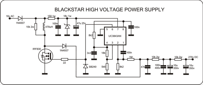

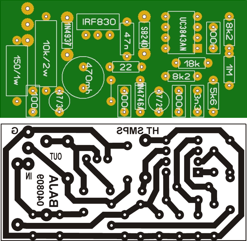

En fouillant sur freestompboxes.org, je suis tombé sur le schéma du SMPS de Blackstar. Un membre du forum (bajaman) explique qu'il n'y a aucun hiss, ni bruit.
Voici les schéma et layout : Le circuit repose sur une puce dédiée de chez Texas Instrument, la UC3843A.
Je viens de lancer une production d'un nouveau circuit avec SMPS revu au niveau du layout (toujours autour d'un MC34063). Si le problème de bruit persiste, il serait peut-être judicieux de se pencher sur ce circuit.
c'est un "active pull down" qui est plus efficace qu'une simple résistance à la masse comme on le voit sur beaucoup de montages.
EDIT

Sur ton schéma a-wai :
https://github.com/a-wai/boost_psu/blob ... st_psu.pdf
Si je branche les filaments d'une 12AX7 et un autre montage sur la même alim (le préamp G5 pistorsion par exemple), est-il possible "d'isoler" les autres montages du convertisseur DC-DC en insérant une 1N4007 juste avant R1 et l'input du MC34063.
Car au niveau de la self, la tension n'est pas du tout lisse (haute fréquence certes) mais ça remonte et 'pollue' toute la ligne en amont et par conséquent tout ce qui est connecté au point VDC du schéma ci-dessous (heaters, montages, etc...).

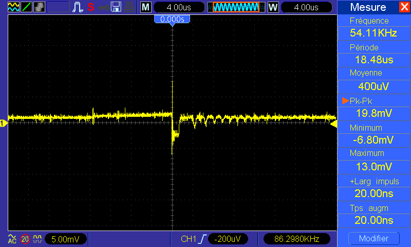

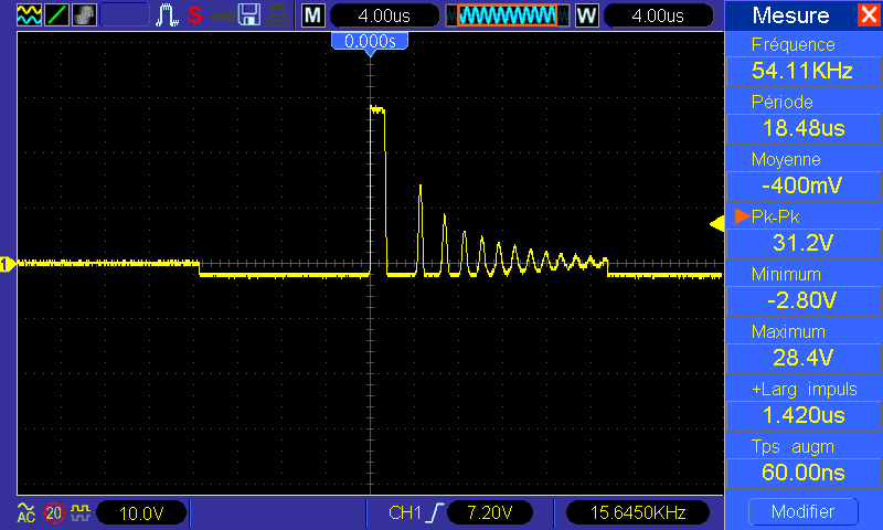

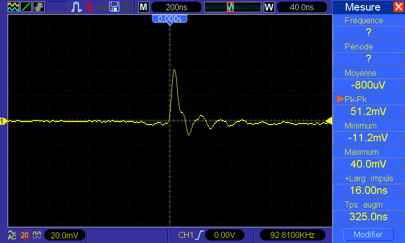

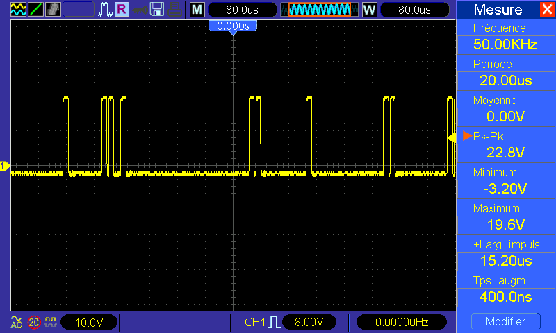

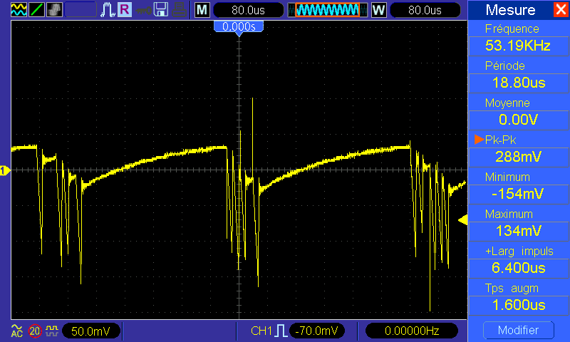

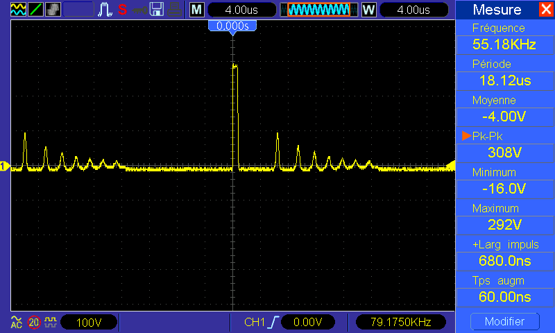

EDIT :

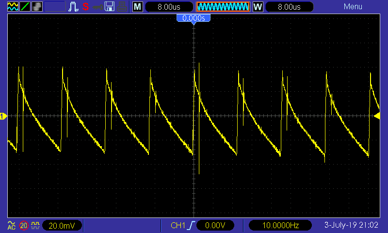

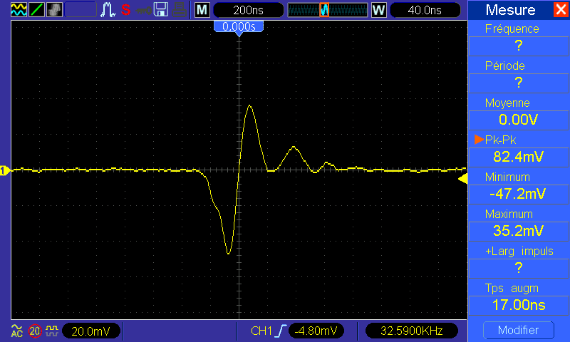

J'ai eu 5 minutes ce midi.
Alors le schéma est celui là :
https://github.com/McColson/Stompbox-G5 ... pli_G5.pdf
Alimenté en 24V avec mon alim de labo (gros transfo, plus régul à base de LM317)
1. Mesure sur la pin 6 du MC34063AP (Vin) 2. Mesure sur la pin 3 : Timing capacitor 3. Mesure sur la pin 1-7-8 : Switch Collector (Label Peak sur le schéma) 4. Mesure sur la pin 2 : Switch Emitter 5. Mesure sur la pin 5 : Feedback 6. Mesure après la self 7. Mesure après la BYV26C 8. Mesure avec le filtre RC 1k/22µF Quelqu'un peu me dire pourquoi je suis à une fréquence de switching 50KHz alors qu'avec un 470pf je devrais être vers 80kHz ?

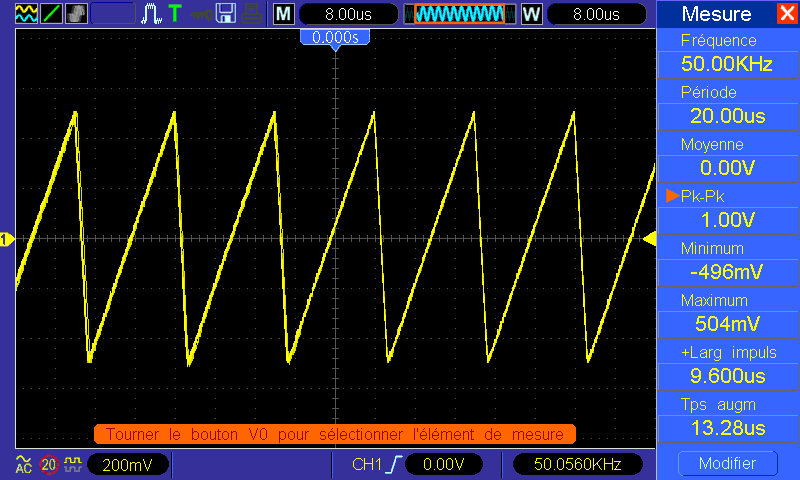

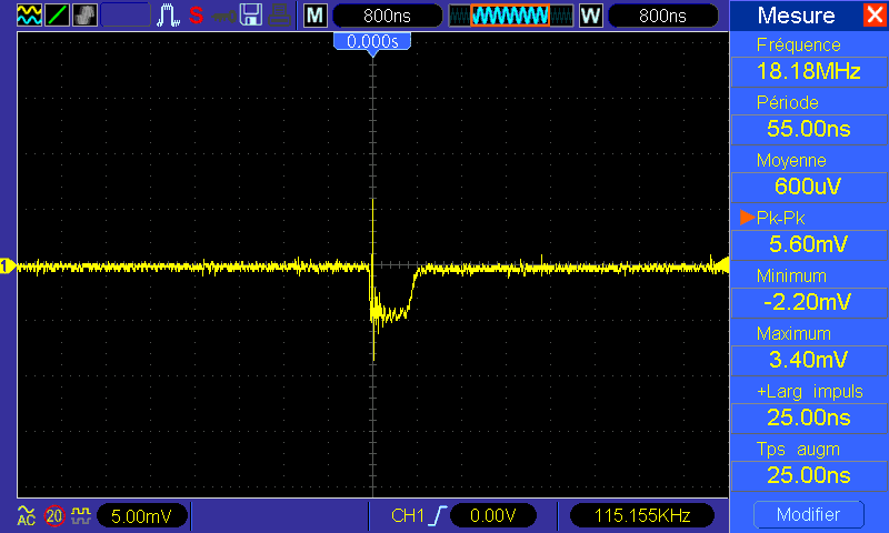

- Messages : 8078
Re: [ALIM] Module HT pour préamp/ampli de faible puissance

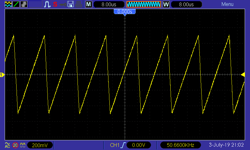

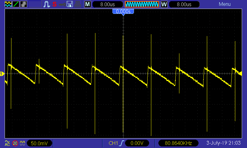

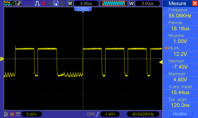

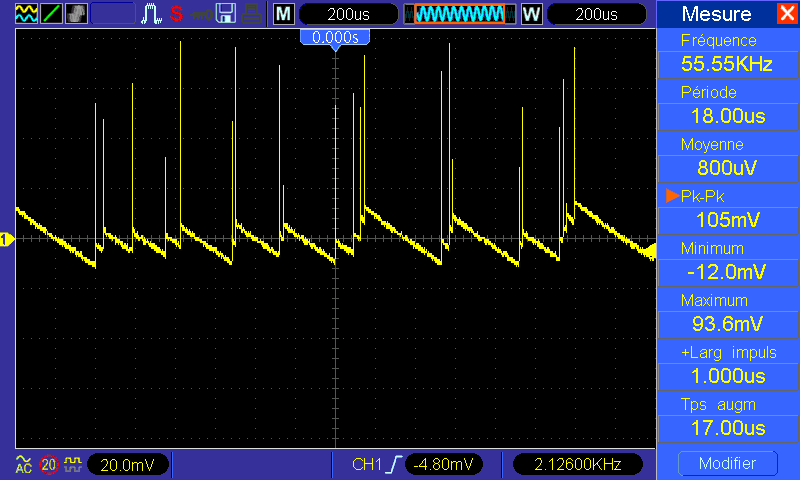

Je me permet de double poster car editer ne fonctionne pas terrible avec les fichiers joints pour faire un UP.
J'ai passé mon préamp sous 12V il est plus silencieux, et le convertisseur DC-DC ne se comporte pas du tout pareil (même si j'ai toujours 300v).
1 - Tension à la pin 6 (Vin) 2. Mesure sur la pin 3 : Timing capacitor 3. Mesure sur la pin 1-7-8 : Switch Collector (Label Peak sur le schéma) 4. Mesure sur la pin 2 : Switch Emitter 5. Mesure sur la pin 5 : Feedback 6. Mesure après la self 7. Mesure après la BYV26C 8. Mesure avec le filtre RC 1k/22µF Est-ce qu'une alimentation à découpage comme celle là prévue pour 50mA se comporte de la même manière si on tire que 2mA ou 49mA dessus ?
A-wai, lemontheo, à quelle fréquence tourne votre convertisseur vous ? C'est quand même bizzare ce 50KHZ ou lieu de 80KHz !!!

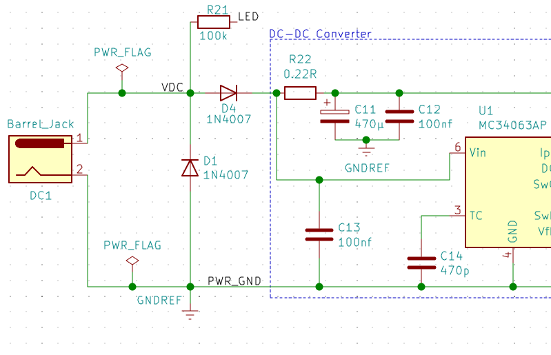

Ôter moi d'un doute, le condensateur entre la PIN 6 (Vin) et la masse du MC34063AP doit être de 100µF min selon le datasheet. Dans tous les schémas que j'ai vu sur le site Projet G5 le condo est à 100nF. C'est volontaire ou c'est une erreur d'unité ?
J'ai rien dit, la résistance est égale à 0.22 ohms donc il y a un 470µ et un autre 100n.
