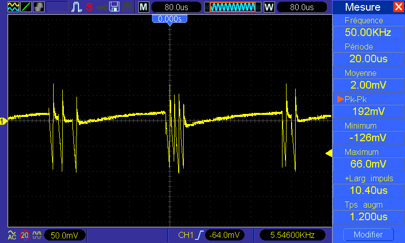

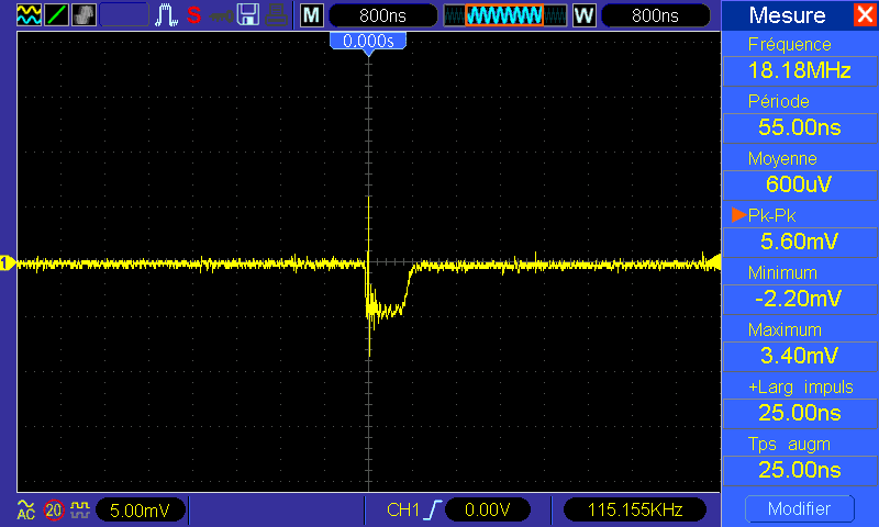

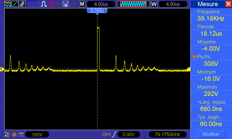

J'ai eu 5 minutes ce midi.
Alors le schéma est celui là :
https://github.com/McColson/Stompbox-G5 ... pli_G5.pdf
Alimenté en 24V avec mon alim de labo (gros transfo, plus régul à base de LM317)
1. Mesure sur la pin 6 du MC34063AP (Vin)
Vin
Vin
2. Mesure sur la pin 3 : Timing capacitor
Tc
Tc
3. Mesure sur la pin 1-7-8 : Switch Collector (Label Peak sur le schéma)
peak
peak
4. Mesure sur la pin 2 : Switch Emitter
SwE
SwE
5. Mesure sur la pin 5 : Feedback
Feedback
Feedback
6. Mesure après la self
choke
choke
7. Mesure après la BYV26C
byv26c
byv26c
8. Mesure avec le filtre RC 1k/22µF
filter
filter
Quelqu'un peu me dire pourquoi je suis à une fréquence de switching 50KHz alors qu'avec un 470pf je devrais être vers 80kHz ?
Messages : 8079
Re: [ALIM] Module HT pour préamp/ampli de faible puissance
Je me permet de double poster car editer ne fonctionne pas terrible avec les fichiers joints pour faire un UP.
J'ai passé mon préamp sous 12V il est plus silencieux, et le convertisseur DC-DC ne se comporte pas du tout pareil (même si j'ai toujours 300v).

Est-ce qu'une alimentation à découpage comme celle là prévue pour 50mA se comporte de la même manière si on tire que 2mA ou 49mA dessus ?
A-wai, lemontheo, à quelle fréquence tourne votre convertisseur vous ? C'est quand même bizzare ce 50KHZ ou lieu de 80KHz !!!
