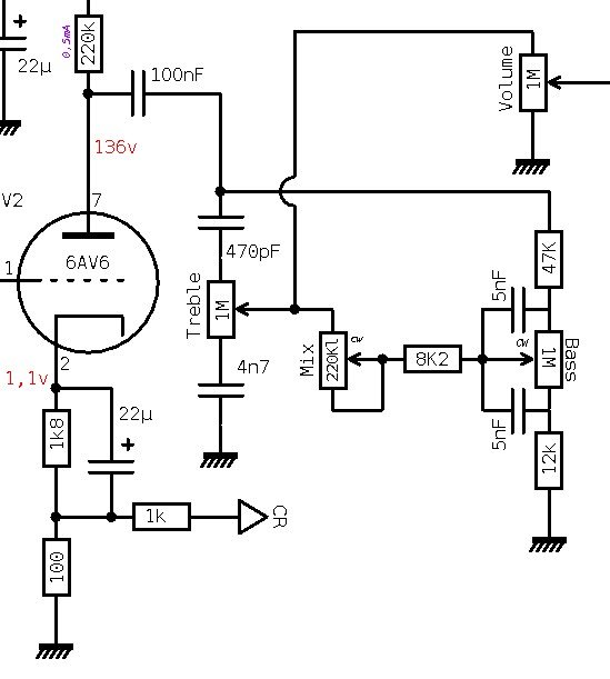

J'ai modifié le tone-stack de cet ampli ECLL800.
Le couple 470pF/4n7 sur le treble fonctionne à merveilles. :banana:
Par contre, augmenter la valeur du condo sur les mediums n'apporte rien. C'est "pire que mieux".
J'ai cependant remarqué que l'action de ce réglage n'était évidente que sur la plage 0 à 5/10.
Remplacé le 220k d'origine par un pot 100k, c'est parfait :banane:
Ma dernière hésitation sur ce circuit est de savoir si je conserve le réglage des médiums ou si je simplifie en gardant le bass / treble du baxandall habituel. :??:

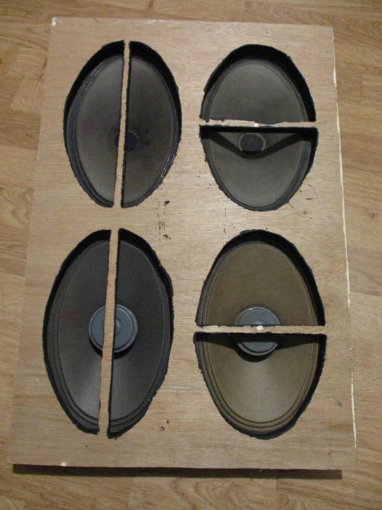

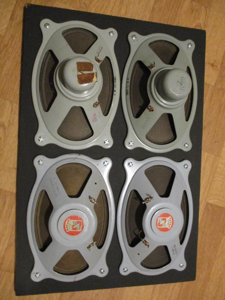

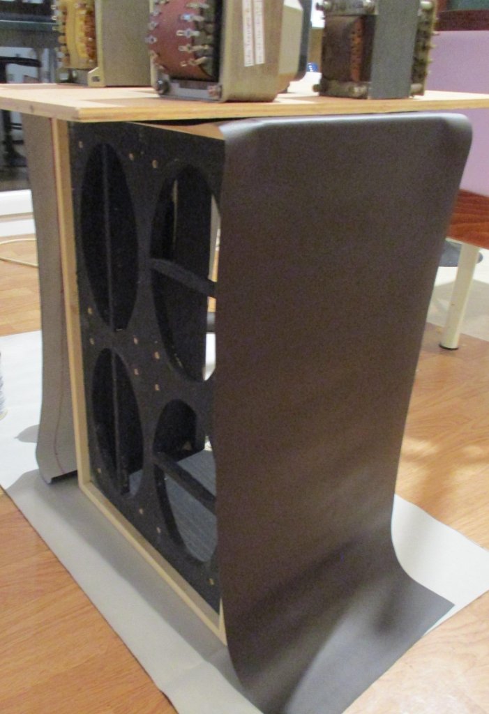

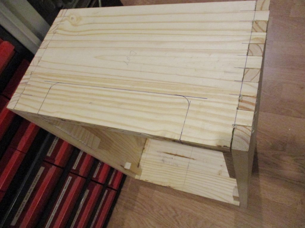

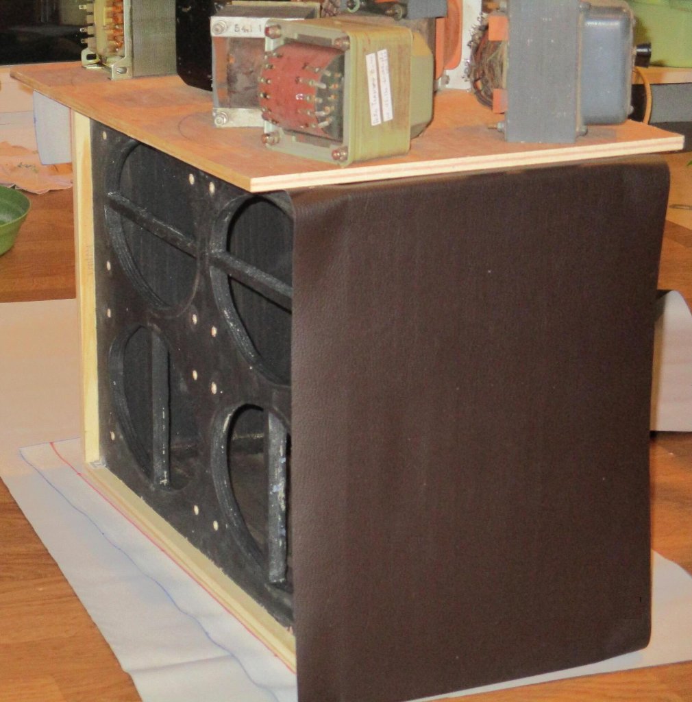

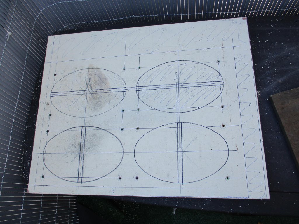

En attendant, j'ai vancé la caisse, qui sera bientôt finie je l'espère... quand il arrêtera de pleuvoir :mur:
Je vous fais un petit roman-photo :

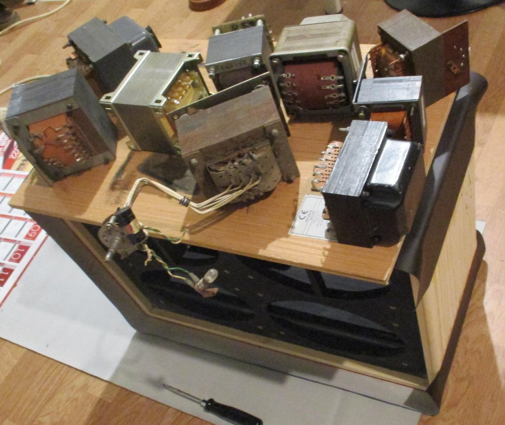

En attendant, j'ai avancé la caisse, qui sera bientôt finie je l'espère... quand il arrêtera de pleuvoir
Pour cette semaine, c'est pas gagné pour la pluie !
Belle réalisation en perspective...
J'aime beaucoup tes cales pour coller le tolex: j'utilise de gros poids en fonte, mais ça fait moins "couleur locale" :)

dilet a écrit : 30 oct. 2023, 14:58 J'aime beaucoup tes cales pour coller le tolex:
Je prends ce qui me tombe sous la main qui peut faire l'affaire. C'est souvent des transfos. :mrgreen:
dilet a écrit : 30 oct. 2023, 14:58 en déconnectant le potar de 100K pour les tests et en remplaçant la résistance de 100K entre les curseurs bass/treble par un potar monté en résistance ajustable (curseur branché d'un côté) de valeur à déterminer entre 1M et 220K (selon la plage d'action qui te semblera intéressante); il permet de déplacer la fréquence "charnière" entre les réglages de graves et d'aigus; ça peut apporter un "plus"... Si tu gardes le montage, il faudra sans doute laisser une résistance "talon" côté curseur du potar bass.
:think:
Un truc comme ça ?

Oui, tout à fait !
C'est vrai que tu as le 220K sous la main... :wink:
La valeur définitive du potar et de la résistance talon dépendront de la plage de réglage qui te semblera intéressante.

Avec 500k comme pot de shift tu décales encore plus vers les basses mais ce n'est pas spectaculaire. La butée de 8k2 est bienvenue sinon à zéro tu perds les aigus !

Du coup, je pense que le sens de rotation de mon potentiomètre est à l'envers. La 8k2 (valeur au pif) est surement trop courte pour empêcher les aigus de fondre en globalité vers la masse, curseur à zéro... :think:
Ce n'est pas gênant pour les essais: on remplace une 100K par un potar 220K + une 8K2; la plage de test est grosso-modo de +/-100% et il n'est pas du tout certain que tu trouves le résultat intéressant sur toute cette plage. Tu finiras peut-être avec un potar de 100K ou 220K et un talon de 47K...

martin_rotsey a écrit : 02 nov. 2023, 13:24 La 8k2 (valeur au pif) est sûrement trop courte pour empêcher les aigus de fondre en globalité vers la masse, curseur à zéro... :think:
Oui c'est beaucoup trop faible , à 8k2 tu ne peux plus vraiment pousser les aigus. Voir les diagrammes ci-dessous

En fait c'est tout le tonestack qu'il faut revoir car il n'est vraiment pas adapté à la guitare. Quelle que soit la position du shift la réponse en fréquence avec basses et aigus est un dromadaire avec une énorme bosse sur les médiums ( autant jouer de la guitare dans une radio des années 1940 !) . Voici les résultats sachant qu'il faut bien calculer en premier lieu l'impédance de sortie de la 6AV6 soit 49 kohms ici.
Les deux courbes représentent les réponses avec le curseur de shift à 228.2k et à 8.2k.
Ici nous voyons la plage de réglage des basses et aigus avec le curseur de shift à 8.2k
Ici la plage de réglage des basses et aigus avec le curseur de shift à 228,2k
Un correcteur James pour guitare se présente ainsi :
Ici le shift va de 47k , la butée, à 297 k avec un pot de 250k en série. On voit que le shift influe beaucoup moins et que la bosse sur les mediums est beaucoup plus réduite.
En butée à 47k ça donne ceci :
En butée à 250 + 47 k :
Avec cet outil on peut s'amuser à décaler tout le shift vers les basses en prenant pour pot 500k et comme butée 82k par exemple

Pour la 8k2 insuffisante, je m'en doutais un peu. Sur les courbes, je suis un peu perdu. Je vois que le TS actuel a tendance à bouffer les aigus.
J'essaie d'analyser la différence de config avec le James. C'est uniquement un problème de valeurs, je pense.

C'est uniquement , comme tu dis , un problème de valeurs. Reprends les valeurs du dernier schéma ci-dessus et ne supprime surtout pas l'impédance R4 ! Plus elle est élevée et plus tu auras d'aigus !

Oui, of course. R4 pour séparer les réglages et éviter d'envoyer les aigus vers la masse par le potar bass. J'ai l'habitude de voir 100k pour cette résistance.
