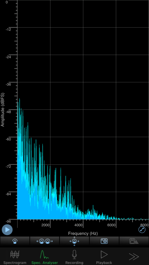

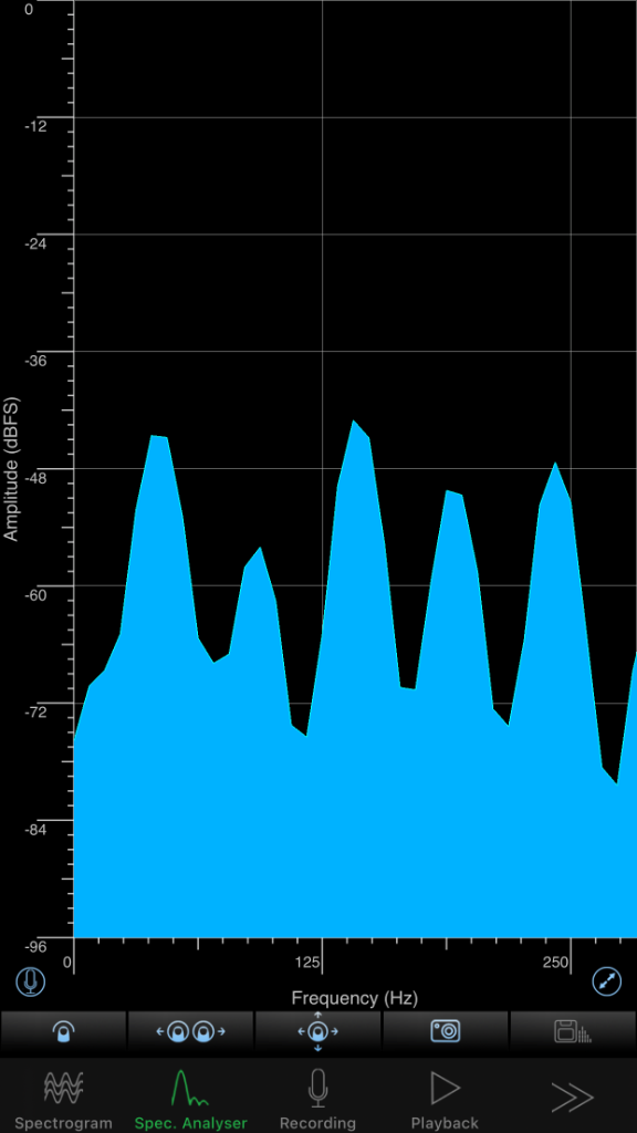

Voici le spectre du bruit de fond et un enregistrement audio avec le master volume à zéro :
bruit_fond.mp3

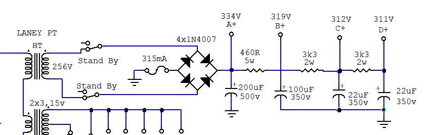

Je me demande si mon alim est cablée correctement au point étoile de masse :
voici comment c'est cablé actuellement (Cf. schéma Laney) :

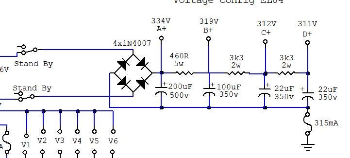

Je me demande s'il ne faudrait pas plutôt faire cela :
Voire même placer le fusible sur la HT avant le pont de diodes ?

A voir le spectre, c'est n'est pas un problème de filtrage insuffisant: le pic à 100Hz est très en retrait de celui à 50Hz, 12dB en dessous, sans doute plus car on est probablement déjà dans la zone de coupure basse du micro (il doit atténuer le 50Hz plus que le 100Hz; c'est peut-être aussi pour ça que le pic à 150Hz est le plus haut). Ce n'est pas tout à fait un appareil de mesure directe, il faudrait l'étalonner en enregistrant un bruit blanc, et encore, à 50Hz ou 100Hz, on est en limite de la bande passante du HP et le niveau de sortie doit commencer à baisser... Ce serait par contre plus réaliste entre 100Hz et 10kHz.
Je me demande si mon alim est cablée correctement au point étoile de masse...
A voir le schéma du câblage réel de l'alimentation, je pense que le problème vient probablement de là.
Surtout si une partie du câblage des masses du reste de l'ampli est fait de la même façon.
Avis à modérer en fonction de la position de ce point de masse étoile par rapport à l'alimentation...
La notion de masse en étoile est subtile et sujette à interprétations...
De mon point de vue, la masse en étoile comporte plusieurs niveaux (masse "en arbre"), le principe étant de chercher à minimiser la longueur du trajet (aller et retour) des courants et à ne pas mélanger des courants différents (préampli et ampli, par exemple).
On a tendance à oublier que le courant d'alimentation d'un module qui arrive par le fil HT, retourne vers l'alimentation par la masse.
La masse en étoile principale au niveau du châssis sert à fixer à un même potentiel tous les éléments de l'ampli et il ne doit circuler aucun courant dans ces fils: devraient y arriver dans ton cas, la masse de l'alimentation principale HT, le point milieu du secondaire de chauffage filaments et la masse de l'alimentation secondaire 24V. On devrait pouvoir la démonter sans problème de fonctionnement autre que du bruit supplémentaire.
Je préfère utiliser, par sécurité, un autre point pour la mise à la terre du châssis depuis la prise secteur au plus près de celle-ci (le châssis devrait toujours être relié à la terre), mais on peut le faire aussi sur cette masse principale.
La masse en étoile secondaire est celle de l'alimentation HT (plutôt un bus d'ailleurs, comme sur ta proposition de recâblage qui me semble bien): il devrait en partir (au moins) un câble de masse par tension (A+, B+, C+, D+) vers les sous-ensembles à alimenter (un câble de masse avec un câble de HT, torsadés).
En pratique (clean ou high gain) et en fonction des longueurs des câbles et du nombre de sous-ensembles, il n'est pas forcément nécessaire d'en faire autant. Il me semble cependant prudent de séparer a minima le câblage de l'alimentation de l'ampli de celle du reste.
Il faut ensuite faire attention à ne pas créer de boucles de masse en raccordant les sous-ensembles (uniquement la liaison "signal")...
C'est mon point de vue personnel, il y en a certainement d'autres sur ce sujet.
Du point de vue de la protection, c'est pareil, mais pour la "qualité" de la masse (il va y avoir des fils et une petite résistance de contact au niveau du porte-fusible), ça me semble bien mieux.
Tu devrais peut-être commencer par dessiner le câblage des alimentations entre les modules pour voir comment ça se présente...
Effectivement, ça permettra d'y voir plus clair et d'optimiser la cablage. Je poste ça dès que je peux.
Dans mon montage, le secondaire 2x17v n'est pas relié à la masse. Il s'agit de deux enroulements différents (pas vraiment un point milieu).
- Vu ton message, il me semble que le premier enroulement qui alimente la carte relais en alternatif, l'alim redressé (le négatif) de la carte n'est pas référencée à la masse, contrairement à ce qui est indiqué sur mon schéma. Je vais vérifier cela ce soir, ça serait un oubli dans ce cas.
- le second enroulement alimente la diode de la lampe pilote avec juste une diode et une résistance en série.
Messages : 347
Message non lu par dilet »
Dans mon montage, le secondaire 2x17v n'est pas relié à la masse...
C'est normal puisque le point milieu du secondaire ne sert pas de "point milieu".
Le schéma est OK: uniquement la masse de l'alimentation 24V à relier à la masse étoile.
Vérifier que c'est bien le cas, en effet...

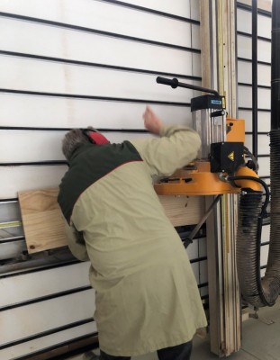

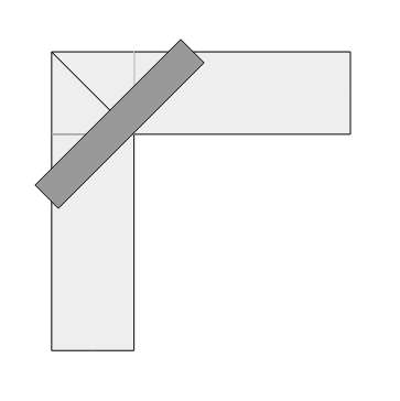

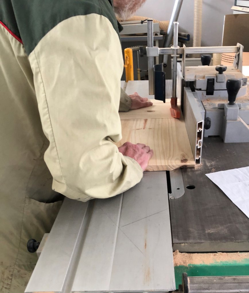

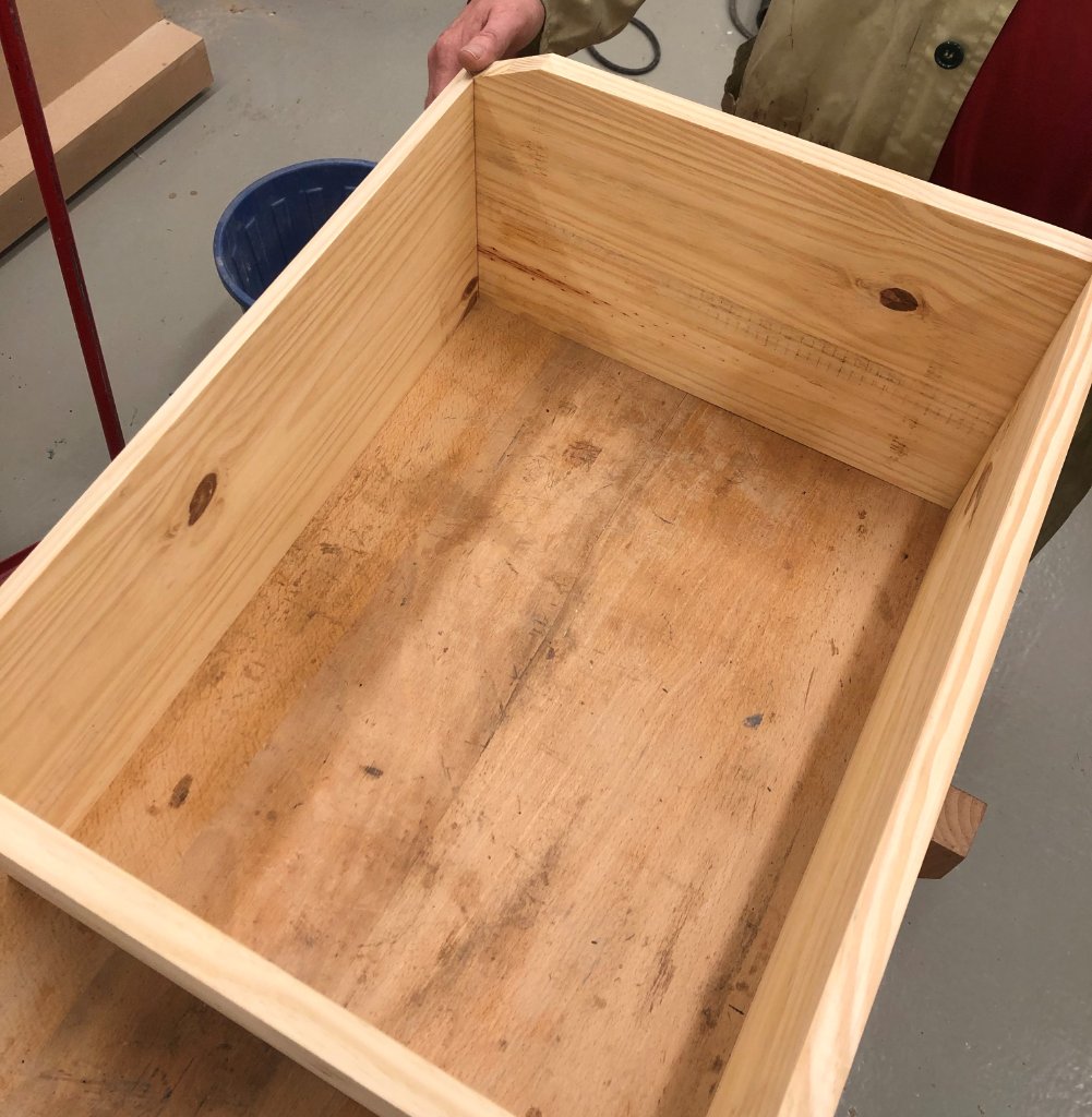

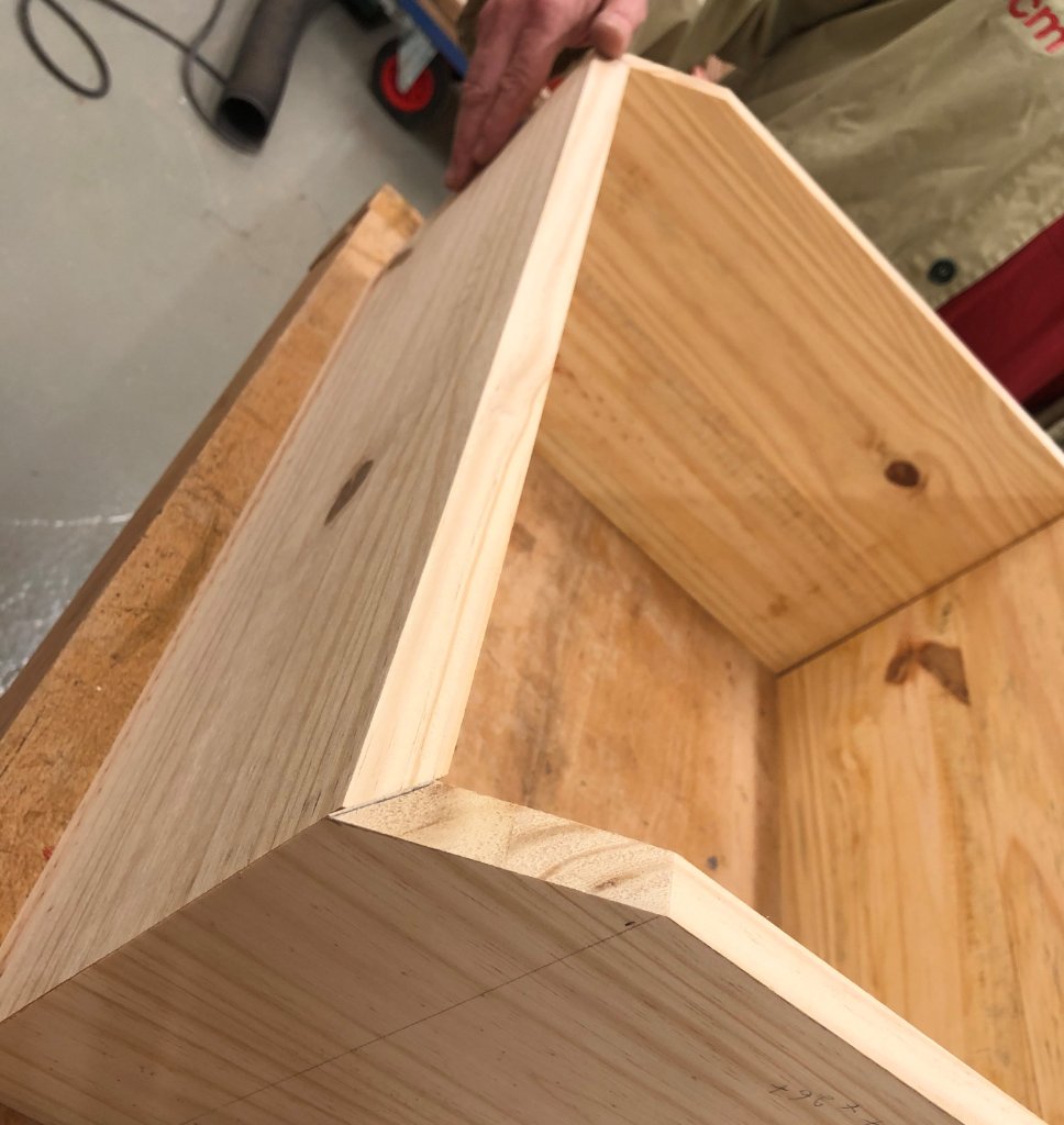

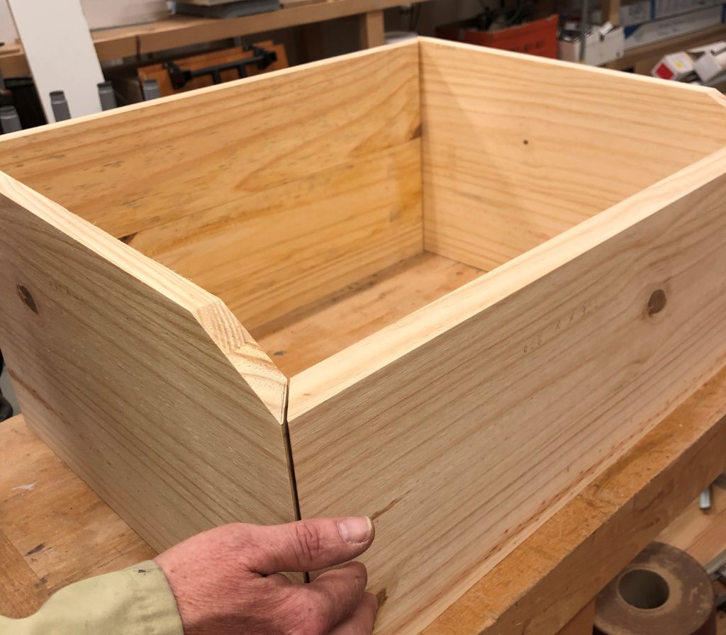

La caisse de l'ampli avance, un grand merci au menuisier de mon boulot qui a assuré :)
les panneaux coupés à 45° seront collés avec des chevilles spéciales (sorte de pastilles de bois ovales) ça devrait supporter sans problème le poids du HP.
Messages : 8075
Les pastilles de bois ovales s'appellent des lamello.Tu nous dira comment ça tient au final, mais en effet ça devrait le faire. Attention à l'équerrage lors du collage ! J'ai acheté des équerres sur le net pour m'assurer d'un travail parfait à 90°.
https://www.amazon.fr/dp/B0C69CPNV2?ref ... tails&th=1
Pour 50 balles ça fait très bien le taf.
Zazman
Messages : 413
Message non lu par Zazman »
Oui,c'est ça :good: merci Mc Colson, ma mémore vascille ;)
Oui, c'est top ça, pour ma part, j'ai utilisé des serre-joints et des planches après m' être assuré qu'elles étaient bien à 90° et j'ai contrôlé tous les angles du montage avant collage.
Je vous dirai comment ça tient, sachant que le support du poids du chassi est assuré par la planche du dessus du combo et la poignée. Le collage et chevillage de l'ensemble doivent supporter le poids du HP à long terme. Le Jensen C12K pèse quand même 4,3kg !

C'est quand même du bois massif et la colle à bois tient bien.
Pour le bas du cab, il y a toujours la possibilité d'ajouter 2 tasseaux vissés à l'intérieur dans les angles.
Pour le haut et le problème d'arrachement avec la poignée, si tu poses du tolex, tu peux percer à 45° entre les emplacements des lamelos (au raz de l'angle intérieur) et insérer des chevilles "classiques" (à raboter ensuite) pour augmenter la résistance du montage dans le sens vertical.

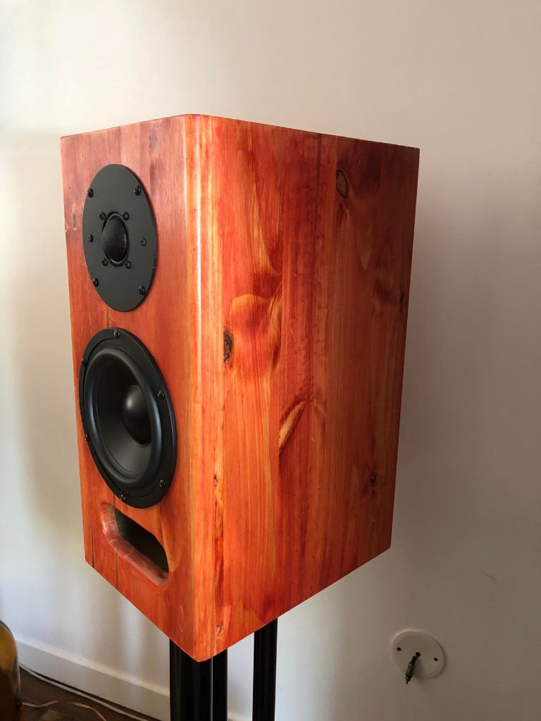

C'est ce que je ferai :) mais non, pas de tolex, je vais teinter et vernir le cab.
La teinte devrait ressembler à cela, là c'est du pin teinté et ciré, je pense faire une finition vernis brillant avec la même teinte pour mon cab.
J'ai commandé un grillcloth fender oxblood et une poignée style cuir rouge/brun, ça devrait être assez joli.
