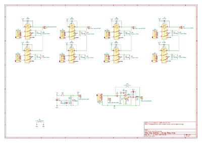

Sur le principe, c'est un projet très simple, et un simple switch 2 pôles / 6 positions pourrait faire l'affaire. Oui mais voilà, on parle ici de switcher des amplis à lampes, avec d'un côté un signal guitare (donc haute impédance, puissance quasi-nulle) et de l'autre un signal HP (basse impédance, puissance non négligeable), avec tous les risques de parasitage que ça implique.
J'opte donc pour un switching par relais, histoire de bien séparer les parties guitare et HP. Par ailleurs, j'aimerais pouvoir garder plusieurs amplis sous tension pour switcher de l'un à l'autre rapidement (mais pas au milieu d'un morceau), il faut donc sécuriser un peu le bouzin : je choisis donc de shunter l'entrée des amplis inutilisés, et mettre une petite résistance de charge (4.7Ω / 2W) en sortie de ceux-ci pour dissiper l'éventuel bruit de fond de ceux-ci.
Enfin, je veux en profiter pour intégrer un buffer sur l'entrée guitare, histoire de rendre ce signal moins sensible aux parasites, j'en arrive donc à ce schéma pour les boards de switching (qui seront au nombre de 2 : 1 en entrée, l'autre en sortie) :

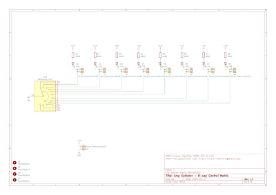

Pour la partie commande, c'est encore plus simple :
Note: comme toujours, les fichiers du projet sont dispos sur mon Github :)

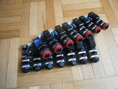

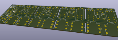

Design des PCBs :
Là je me rajoute des contraintes, histoire de pimenter le tout :
  • les PCBs d'entrée et sortie doivent être identiques, la différence se fera en fonction des composants montés ou non
  • tous les PCBs doivent pouvoir être "redimensionnés" après fabrication : en clair, si on veut un switcher 2 voies, on pourra prendre un version 8 voies par exemple, et découper la partie inutilisée
Concernant l'aspect technique et le choix des composants :
  • les relais doivent pouvoir supporter un courant assez important sur la partie HP, j'opte donc pour des Omron G2RL-2 (donnés pour 8A, même avec 200W sous 8Ω on est large !)
  • pour la même raison, je fais des pistes aussi larges que possible, en l'occurence 2mm
  • pour les routages "conditionnels" selon que le PCB est utilisé en entrée ou en sortie (par ex. R de charge ou simple shunt) je prévois des petits pads à souder ou non

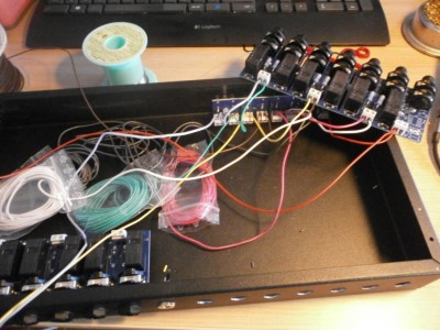

  • le cablage inter-PCBs se fera avec des borniers à vis
  • l'ensemble sera alimenté en 12V DC (par exemple via un RockPower NT14, le montage consommant moins de 100mA en fonctionnement)
Enfin, pour le "redimensionnement" facile, je laisse de gros trous dans le PCB pour pouvoir facilement le casser à la main (même si utiliser une pince coupante sera plus propre).
Fabrication :

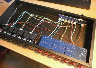

Rien de bien spécial à signaler ici, si ce n'est que j'ai fait faire les PCBs par PCBWay: ils ont repéré le projet (sans doute sur GitHub) et m'ont alors contacté pour me proposer de faire les PCBs gratuitement en échange d'un peu de pub, je n'allais pas cracher sur une économie de 100€ :wink:
Je vous recommande toutefois de toujours passer par PCBShopper afin de trouver le meilleur prix en fonction du projet (même si ce sera souvent JLCPCB qui sortira en tête :lol: ).
À noter que pour les boards de switching, j'en ai profité pour les commander en double épaisseur de cuivre (2 oz) histoire de doubler la section de cuivre pour passer encore plus de puissance. En épaisseur standard (1 oz) je recommande de ne pas utiliser avec plus de 20-25W de puissance effective en sortie.

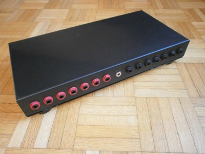

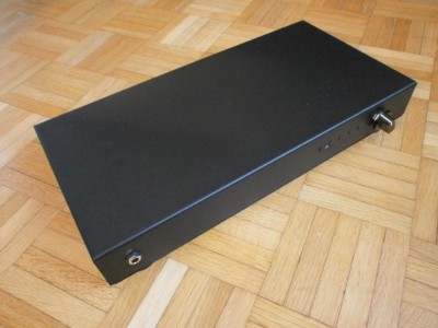

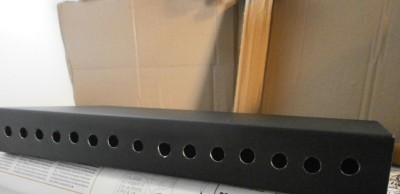

Au niveau des boitiers, j'ai choisi du Hammond en acier pour la robustesse (1441-26 et 1441-12, tous 2 en noir et avec la "bottom plate" correspondante), même si je l'ai un peu regretté au moment de percer les 15 trous pour tous les jacks du switcher 6 voies :shifty:
J'ai aussi mis en place un genre de "code couleur" avec une LED de couleur différente pour chaque ampli, et des cables plus ou moins assortis histoire de pas me planter pendant le cablage final :mrgreen:
J'ai fini de l'installer/connecter ce matin, tout fonctionne à merveille même si j'ai un buzz très présent notamment sur le 6505 (très très high gain) : ce n'est pas dû au switcher lui-même, mais plutôt à une combinaison de boucle de masse entre les 4 amplis (via les raccordements à la terre) et mes pédalboards et de cablage du pedalboard et autres accessoires à améliorer. Il semblerait aussi que ce buzz soit sensible à l'ordre d'allumage des amplis et/ou la chance :wink:

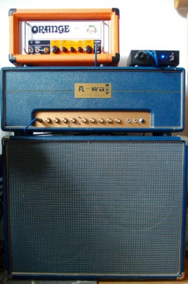

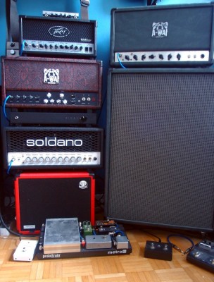

Voilà les machins en situation:
Pour mon histoire de buzz c'est finalement pas si présent que ça (ou alors j'ai eu de la chance les derniers jours), voire inexistant avec ma guitare en micros actifs. Je vais quand même tester un noise gate en entrée du 6505, sur cet ampli ça reste gênant avec des passifs...

Je m'étais toujours posé la question de la résistance de charge à laisser sur les autres amplis.
Comment tu en es arrivé à mettre 4.7 ohms/2W, je suppose que tes amplis ne sont pas tous en 4 ohms. Pourquoi pas une résistance plus élevée lors des mismatch ? Genre 16 ohms/2W pour tout le monde (mieux vaut plus élevé que moins) ou 8 ohms en se disant ça fait une moyenne ? En même temps, si il y a aucun signal, c'est pas très important, mais j'imagine que tu y a réfléchi aussi.
Messages : 2721
Re: Amp Switcher, un outil pour les "cumulards"
Message par a-wai »
McColson a écrit : 06 avr. 2025, 8:56Pourquoi pas une résistance plus élevée lors des mismatch ? Genre 16 ohms/2W pour tout le monde (mieux vaut plus élevé que moins)
Alors sur ce point il y a débat, mais je fais partie de la team "mieux vaut une charge moins élevée que plus": dans ce cas, on redresse la droite de charge, donc (dans un cas extrême) les tubes vont débiter plus de courant, jusqu'à potentiellement claquer; à contrario, avec une charge plus élevée, on aplatit la droite de charge, ce qui limite les pics de courant, mais en contrepartie génère de gros pics de tension, ce qui peut (toujours dans un cas extrême bien sur) créer des arcs dans le transfo de sortie et donc mener à sa destruction. Perso je préfère changer des tubes plutôt qu'un TS, donc voilà...
Ceci dit, dans ce cas précis toutes les options sont également valables : on ne va dissiper que du bruit de fond, l'entrée de l'ampli étant shuntée dès lors que la résistance de charge est "en place", on est donc loin des cas où le courant et/ou la tension en sortie pourraient atteindre des valeurs extrêmes. Dans l'absolu, on pourrait même sans doute laisser la sortie en l'air sans que ça ne pose problème, mais autant rester safe.
McColson a écrit : 06 avr. 2025, 8:56Comment tu en es arrivé à mettre 4.7 ohms/2W, je suppose que tes amplis ne sont pas tous en 4 ohms. ou 8 ohms en se disant ça fait une moyenne ?
J'aurais effectivement pu mettre 8Ω, d'autant plus que tous mes cabs sont en 8Ω (et donc mes amplis sont réglés sur cette impédance), mais j'ai opté pour 4.7Ω vu le caractère "public" du projet : si d'autres le font pour des amplis en 4Ω, ça reste plus safe pour eux, tout en étant globalement inoffensif pour ceux ayant un ampli en 8 ou 16Ω pour les raisons évoquées ci-dessus.
Mais au fond, j'ai mis cette valeur parce que ça me paraissait bien après avoir utilisé la technique ancestrale dite du "pifomètre au doigt mouillé" :wink: mais ce n'est clairement pas un élément critique et n'importe quelle R entre 4 et 20Ω capable de dissiper 1W ou plus fera l'affaire.

Pour ce qui est du buzz, il semblerait que ça dépende de quels amplis j'allume et dans quel ordre, ainsi que (peut-être) de la météo, du sens du vent et de l'age du capitaine :euh: Bref, rien de facilement débuggable, donc je continue à pencher pour un problème d'installation électrique et/ou boucle de masse via la terre des amplis qui se manifeste plus ou moins au petit bonheur la chance.
Ce n'est pas vraiment gênant sauf en high gain, et encore, en général seul le 6505 le fait vraiment ressortir. Je me suis pris un ISP Deci-Mate (le Decimator au format mini-pédale) que je mets en façade du stack "moderne" réglé sur -20dB, et ça fait largement le job, donc je vais en rester là pour l'instant :)
