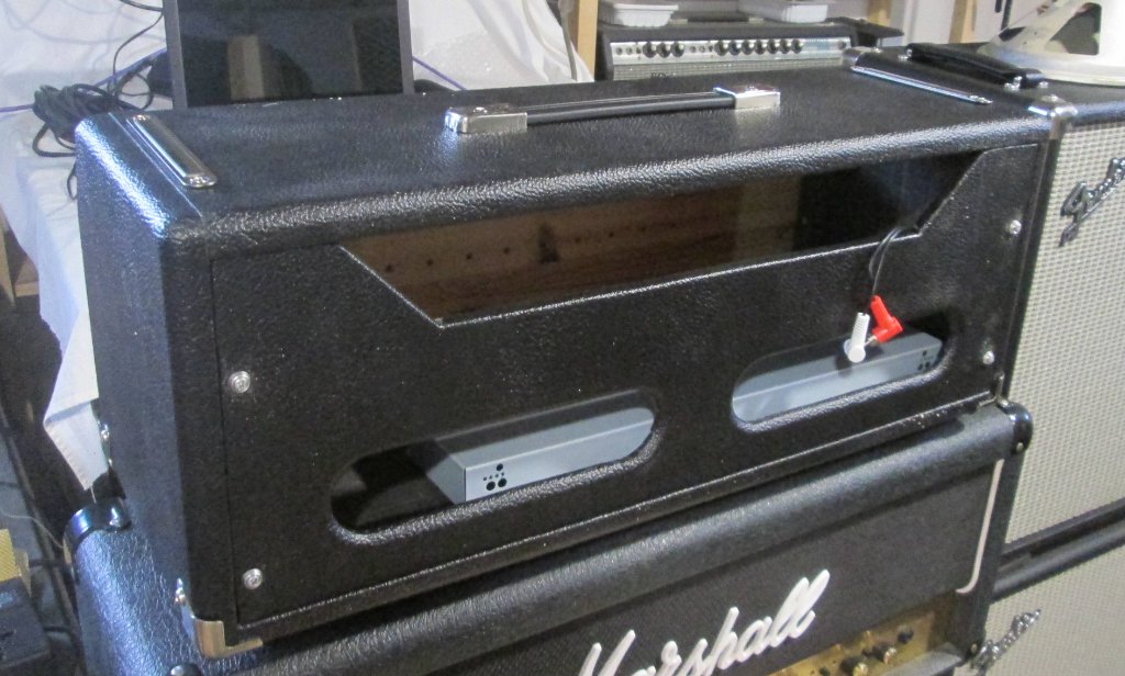

J hésite à refaire le tolex, car c est ce qui jure un peu, J ai trouvé des Tuto et sa a pas l air si compliqué, mais je sais qu il y a des truc qui peuvent paraître simple et qui en fait son pas si simple pour un résultat correct.
Peut être il vaudrais mieux que je m entraîne sur une caisse en bois? L idée d un 2x12 pour le bandmaster m est venue aussi mais c est encore autre chose.

Pedro009 a écrit : 13 mars 2026, 12:59 Salut.
Si c'est le cab d'origine, même si le tolex a du vécu, il faut le garder dans son état vintage relic. Si t'as jamais fait ça sera pire... Rien de plus moche qu'un tolex mal posé.

yes c est clair, apres la le tolex a deja été refait bizarement, avec on dirais de la "moumoute " dessous...
sa c 'est quand je l ai recup

Rimlock a écrit :Rien de plus moche qu'un tolex mal posé.
On dirait que c'est déjà le cas ! :mrgreen:
Pedro009 a écrit :J hésite à refaire le tolex, car c est ce qui jure un peu, J ai trouvé des Tuto et sa a pas l air si compliqué, mais je sais qu il y a des truc qui peuvent paraître simple et qui en fait son pas si simple pour un résultat correct.
Pas très compliqué mais il faut être patient et soigneux.
Commencer par un cab (cubique donc plus facile au niveau des plis dans les coins) me semble une très bonne idée. :good:

Ah oui, effectivement, ça peut pas être pire !

Ok merci de vos avis éclairé, je vais chopper du tolex et m entraîner. Y a une astuce meilleure qu une autre pour les angle arrondis ?
Messages : 1203
Re: remise en route bandmaster 1964
Sur un cab Fender le tolex est posé en 4 morceaux : les deux cotés d'abord, puis le haut et le bas par dessus. C'est donc avec les deux cotés qu'il faut faire les angles propres !

Yes sa roule, et du coup c est vrai que comparé au hiwatt ou marshall le pan coupé rajoute une difficulté!
