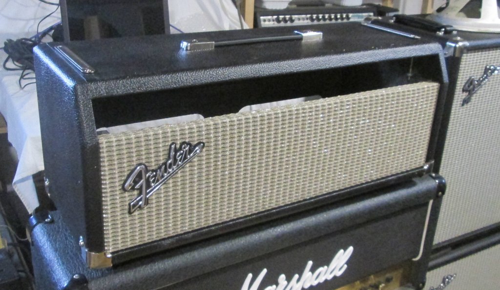

J hésite à refaire le tolex, car c est ce qui jure un peu, J ai trouvé des Tuto et sa a pas l air si compliqué, mais je sais qu il y a des truc qui peuvent paraître simple et qui en fait son pas si simple pour un résultat correct.
Peut être il vaudrais mieux que je m entraîne sur une caisse en bois? L idée d un 2x12 pour le bandmaster m est venue aussi mais c est encore autre chose.

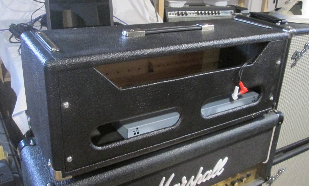

Si c'est le cab d'origine, même si le tolex a du vécu, il faut le garder dans son état vintage relic. Si t'as jamais fait ça sera pire... Rien de plus moche qu'un tolex mal posé.Pedro009 a écrit : 13 mars 2026, 12:59 Salut.
Re: remise en route bandmaster 1964
On dirait que c'est déjà le cas !Rimlock a écrit :Rien de plus moche qu'un tolex mal posé.
Pas très compliqué mais il faut être patient et soigneux.Pedro009 a écrit :J hésite à refaire le tolex, car c est ce qui jure un peu, J ai trouvé des Tuto et sa a pas l air si compliqué, mais je sais qu il y a des truc qui peuvent paraître simple et qui en fait son pas si simple pour un résultat correct.
Commencer par un cab (cubique donc plus facile au niveau des plis dans les coins) me semble une très bonne idée.

Ok merci de vos avis éclairé, je vais chopper du tolex et m entraîner. Y a une astuce meilleure qu une autre pour les angle arrondis ?

Sur un cab Fender le tolex est posé en 4 morceaux : les deux cotés d'abord, puis le haut et le bas par dessus. C'est donc avec les deux cotés qu'il faut faire les angles propres !

Yes sa roule, et du coup c est vrai que comparé au hiwatt ou marshall le pan coupé rajoute une difficulté!

Oui en effet ça serait mieux de le refaire...
A l'époque j'avais fait un tuto assez incomplet (lol) :
https://www.projetg5.com/tutoriaux/tolex/
On trouve beaucoup plus de vidéos sur le net maintenant.
