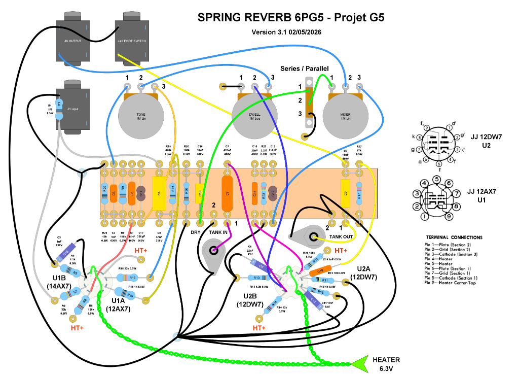

McColson a écrit : 04 nov. 2025, 22:14 C'est un projet qui s'y prête mais il faut que tu te refasses tout le layout toi-même mais c'est intéressant comme projet.
Voici donc (enfin !) mon layout de la 6PG5 selon JPtrol !
Je suis parti de ton layout JPtrol car partir de rien c'est loin d'être évident. En tous cas pour moi.
J'ai fait deux révisions dont une en notant les valeurs des composants sur le layout.
J'en ferai une troisième à tête reposée plus tard.
N'hésitez pas, si vous voyez des trucs qui clochent à me le dire.

J'ai une question JP sur le PCB, est-ce qu'il aurait été possible de conserver les trous de fixations du pcb avec le chassis pré percé de TT ?
Je trouve notamment pour le tube du milieu que les vis du PCB sont assez éloignés du support. Si tu regardes sur la version précédente, les vis du pcb sont de part et d'autres des supports novals.
Qu'en penses-tu ?
On essaye de boucler ce dossier avant l'été ?
Messages : 1487
Re: Réverb autonome 6PG5 en version 3 : une réussite !
Message par jptrol »
McColson a écrit : 14 mai 2026, 13:48
Qu'en penses-tu ?
Tu veux dire reprendre ce plan , je suppose :
Pour les tubes ça ne doit pas poser de problème , mais pour les coins ça me semble délicat . Il faut que je voie ça.
Message par McColson »
Laisse tomber, il faut que je revois ça, c'est pas l'idée tout à fait que j'avais en tête.
