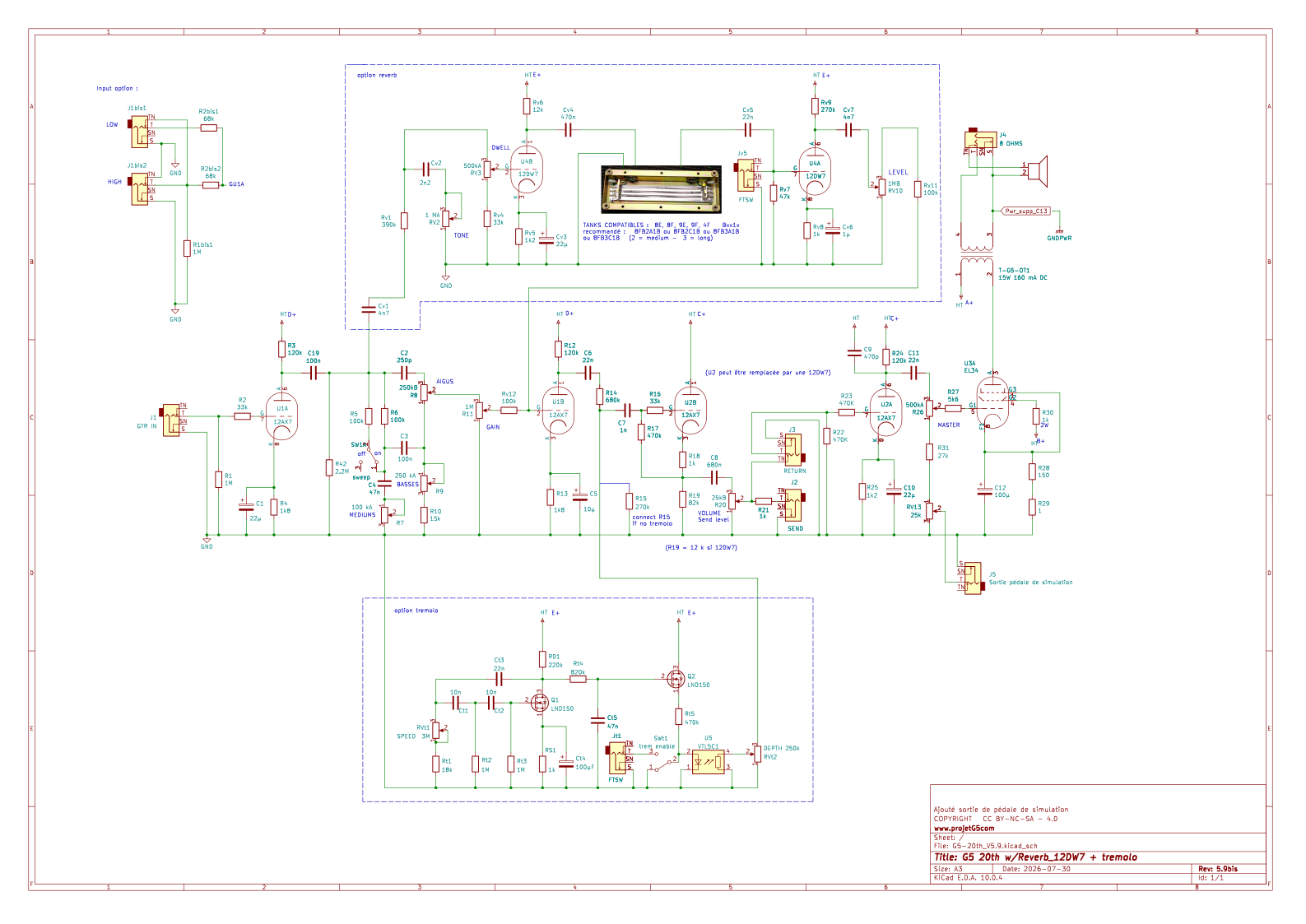

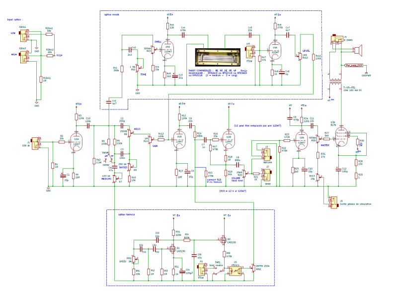

Je te recommande , Guitarbox64 , de monter pour moins cher un G5-20th limité au préampli (super préampli !) avec l'adaptation suivante :
Je peux même t'envoyer les 3 cartes PCB pour moins de 10€ ( alimentation * + reverb + tremolo)
*alimentation simplifiée : pas de puissance et donc pas de VVR
