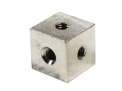

Yep, je me posais la question (appui face avant / face arrière), je risque au final un châssis gondolé ... c'est le plieur qui soude ou bien tu le fais faire ailleurs ? Au fait, ça se soude l'alu ou bien faut faire en tôle ?
Bon, sinon, je peux toujours mettre des bidules dans le genre
