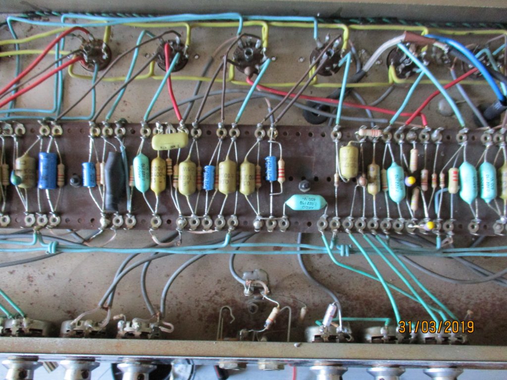

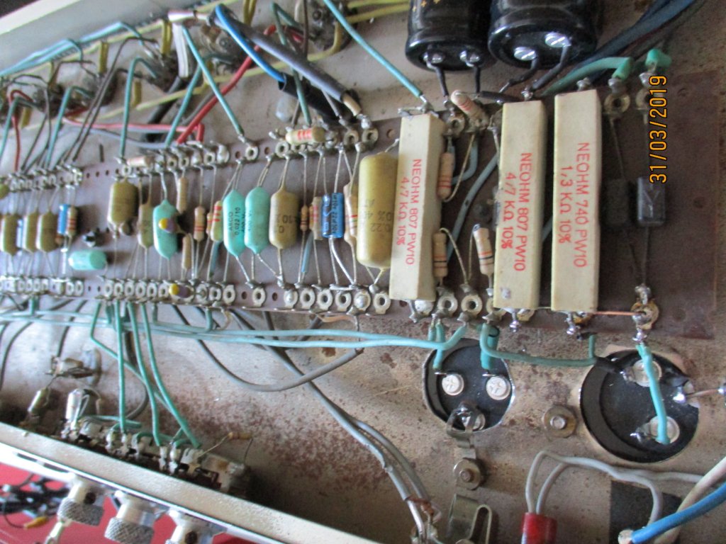

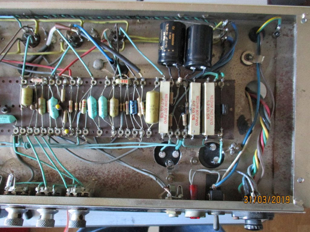

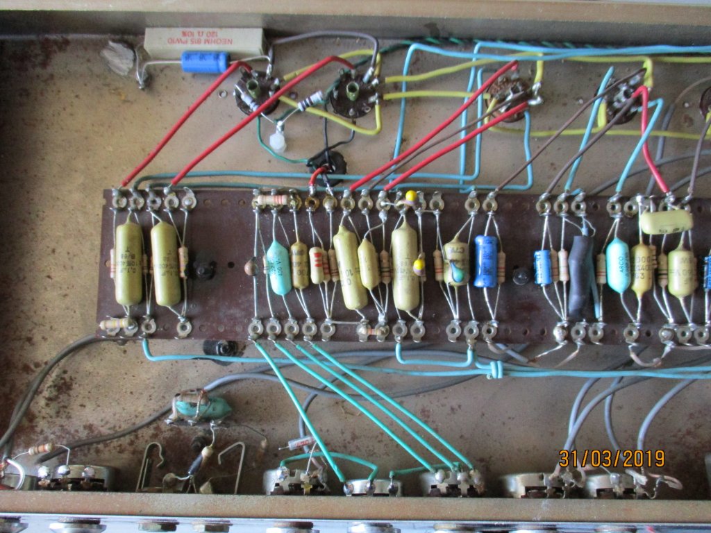

Alors voila quelques photos (à refaire quand je vais le réouvrir) et j'ai presque fini de dessiner l'alim et le power amp sous web schematic, il faut que je vérifie 2 3 trucs ...

@Bilbo : je n'ai pas encore pu le tester longuement, j'ai des resistances du rail d'alim qui crachouillent sévère à l'allumage, et il faut que j'achète des 12ax7 car il en manquait et les 3 seules rescapées mullard que j'avais qui n'avait pas brulé sont quand meme mortes visiblement !

Le câblage non plus n'est pas des plus ordinaire... tous ces fils tirés en droite ligne sans être plaqués au châssis, c'est rigolo! Comme quoi, il n'y a pas qu'une façon de faire les choses, c'est rassurant.

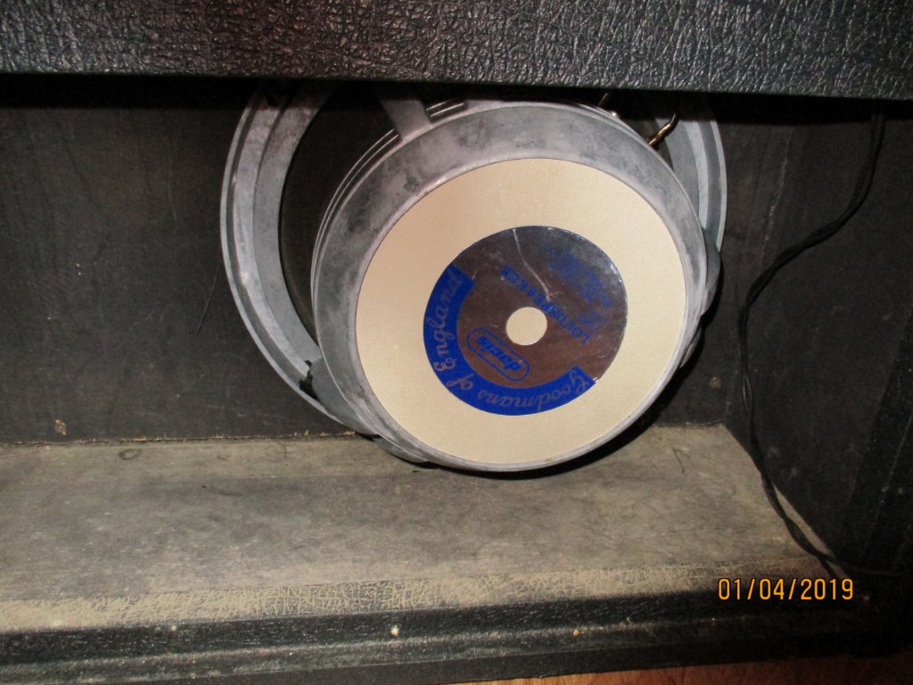

Ouah tu es un veinard tu as le vieux goodman en hp qui est une tuerie et une rareté en plus ! (je l'ai gardé d'ailleurs!) la plupart étaient avec les hp italien habituel qui sont correct mais a des années lumières de celui la ! L'ampli n'a rien à voir avec ou sans ce hp...

Pote gui j'ai vu tellement d'amplis cablés loin des standards "indispensables" d'aujourd'hui et sans bruit de fond que ça remet les choses à leur place. Je me suis fait dernièrement un AB763 dans un ampli cinema merlaud sans un seul fil torsadé meme le 6V3, avec des va et vient de partout (HT+6v3+signal+230v collés en parallèle sur 30cm), je pensais devoir tout repenser et tout recabler mais en fait je n'ai rien touché! :lol:

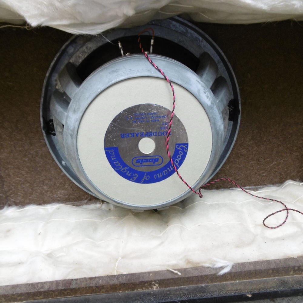

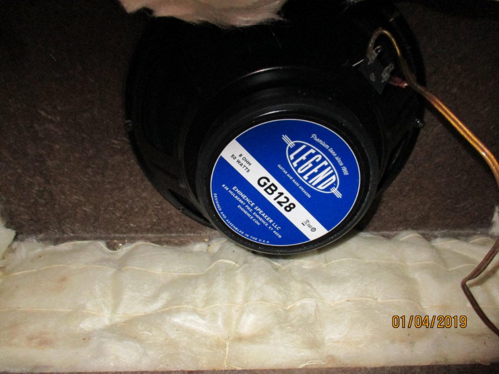

superchouf a écrit : 01 avr. 2019, 19:48 Ouah tu es un veinard tu as le vieux goodman en hp qui est une tuerie et une rareté en plus !
Veinard, oui et non. C'est sûr que c'est un superbe HP. Malheureusement, il ne fonctionne pas sur le Prince Reverb. :cry:
J'ai essayé 2 autres Goodman's of England (autre modèle, plus tourné hi-fi) avec le même résultat :
Le HP part en oscillation, même en mettant tout à zéro. le seul moyen d'arrêter le sifflement, c'est de couper le jus.
:mur:
Aujourd'hui, je l'ai testé avec un HP qui semble tenir la distance.
C'est pas un foudre de guerre, mais il est plus... résistant.
Même si au 1er test j'ai poussé les "alti" à fond, à la 1ère note, il a vrillé et rebelote, obligé d'éteindre.
Depuis, en faisant gaffe aux "alti", j'ai pu le jouer une bonne demi-heure. On sent qu'il veut partir par moment, mais il tient le coup.
Du coup, le Goodman's se retrouve cantonné dans un "poor" Marshall. C'est frustrant . :?
