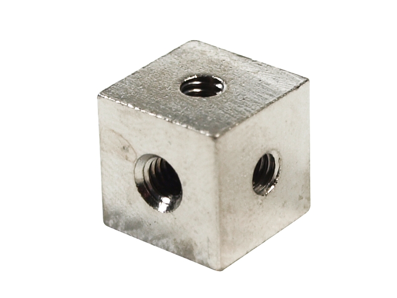

Bon, sinon, je peux toujours mettre des bidules dans le genre
