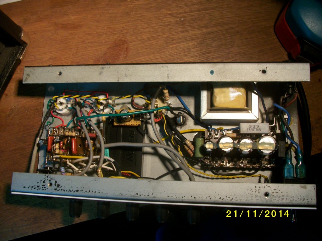

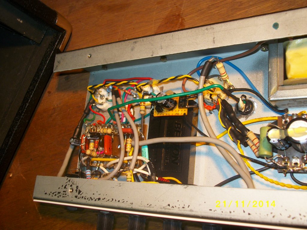

[ce post pour illustrer le circuit d'application étudié dans l'article ici ]
Il y a quelques années, séduit par le look de l'objet, j'avais acheté chez Thomann ceci pour 85 € , à seule fin de récupérer le cab pour y mettre un petit ampli à tubes genre 5F1 :
C'est un Bugera 15C (= 15 W) se présentant comme à tubes mais renfermant une unique 12AX7 suivie d'un CI de DSP. Soyons honnêtes, une fois débarrassé de l'ensemble saladier métallique + cône en carton pompeusement appelé haut-parleur, le son n'était pas nul.
N'empêche, comme prévu, j'ai fini par le vider comme un poulet, pour y installer ceci en compagnie d'un Jensen P8R :
(cliquer pour agrandir)
Vous avez peut-être reconnu le célèbre 5F1 agrémenté de deux ajouts :
  1. Une entrée commutable sur un module de réverbération à base de Belton Brick
  2. Un VVR (hors sujet ici)
Monté dans ce cab , c'est plein comme un oeuf :
1. La réverb est réussie. C'est l'application du schéma préconisé par Accutronics mais (très légèrement) modifié pour porter à 3 le gain en entrée du BTDR1 (voir l'argumentation dans l'article cité plus haut).
On constate que ce circuit n'altère pas le son chaleureux des tubes et qu'il présente des sonorités de bon aloi ( sans être transcendantes) qui peuvent rivaliser avec une réverb à ressort. J'ai aussi ôté la résistance de 4k7 sur le schéma en sortie de la BTDR pour bénéficier en sortie de toute l'amplitude récupérée sur le potentiomètre.
Voici deux samples en son parfaitement clean :
  • dans le premier la première séquence est jouée en direct sans réverb, la deuxième est la même avec réverb :
    QuonEstBienChezSoiEnAlabama (Stratocaster MID+BRidge en opposition)
  • dans le deuxième la rythmique et le solo sont joués avec réverb : SultansDuSwing (Rythm : Strat NECK+MID en opposition - solo : Strat BRIDGE
Je pense que ça vaudrait le coup de tirer un circuit imprimé de la carte réverb à base de BTDR2 ou 3 plus compactes mais TT ne vend toujours que la 1.
2. Le VVR est hors sujet ici mais ce n'est de toute façon qu'une parenthèse. J'ai remplacé le potentiomètre de 1 M par une résistance de 560 k et un potard de 500 k lin, du fait que je trouvais :
  1. Qu'on se sert peu de la deuxième moitié du potard ( c'est toujours trop fort !)
  2. Qu'avec la tension divisée par deux on peut mettre un ALPHA de 24 mm qui tient 500V ( attention en 16mm c'est 250 V !)
De toute façon , même sans VVR, le 5F1 , du fait de son gain de préamp élevé, overdrive rapidement : pas question de trouver le crunch subtil ici. Avec le VVR on est tout de suite dans la ruche, même au mini ! Les allergiques aux abeilles , attention ! Tenue d'apiculteur recommandée
En guise de sample voilà plutôt un canular : :shock: avec réverb par dessus le marché , mais avec quelques mW seulement en fait, les voisins apprécient.
LaBaniereMaculeedEtoilesEmbalantLeRodeurdeMinuit

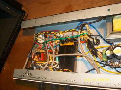

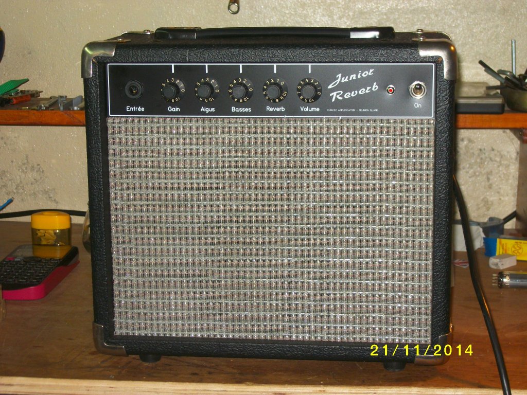

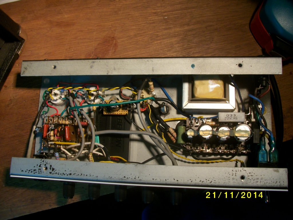

Perso j'ai fait plus simple, sans rien inventer : j'ai repris l'implémentation d'un module Belton, modif effectuée sur un VHT SPecial 6 Ultra par Rob Robinette.
J'ai placé cela sur un ampli SE, dont le préampli est dérivé du blues junior, donc deux étages de gain avant le TS (comme le SP6 ultra), et çà marche impeccable.
Voici le câblage :
Le signal « reverb in » est prélevé sur l'entrée du TS ; souder une résistance de 100kOhms à la jonction de la résistance de slope (100k) et du condensateur de sortie de l'étage précédent ; souder à l'autre extrémité un bout de câble ; souder un condensateur de 15nF sur la broche 4 du module Belton (reverb in) ; souder l'autre extrémité du 15nF au câble.
Les broches 1 & 2 du module Belton (out) sont reliées par un fil à la broche 1 du potentiomètre de reverb (10Kb) ; la broche 3 (GND) du module est reliée par un fil à la broche 3 du potentiomètre de reverb, le référençant ainsi à la masse : les broches 3 et 5 du module sont connectées en interne, et il suffit de relier la broche 5 à la masse pour établir cette connexion pour la 3.
Sur la broche 2 (milieu) du potar de reverb est soudée une résistance de 100k. Un fil la relie à la broche 2 (milieu) du potentiomètre d'aigus.
Il y a perte de signal avec ce système ; çà ne me gênais pas, je cherchais justement à réduire le gain, puisque j'attaque la finale avec un étage de gain classique, plutôt qu'un LTP PI (gain moindre).
Bien sûr il faut alimenter le module en 5V : pour ma part un petit bout de plaque à essai, avec un pont redressant le 6,3V un condensateur de 470µF 35V (ce que j'avais sous la main) un régulateur 5V low drop, un condo de 10µF en sortie du régulateur. Cette plaque est soudée directement sur les broches 7 et 5 du module. Bien sûr un fil relie la broche 5 à la masse du préamp.

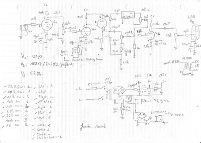

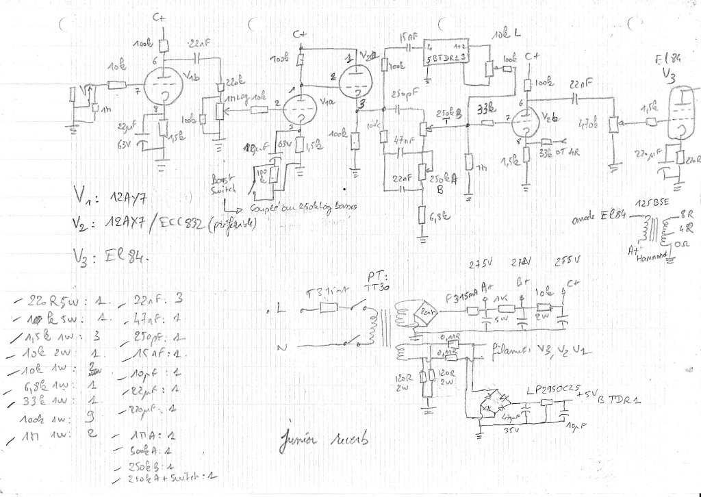

Pour le schéma, voilà un scan (désolé je l'ai pas reporté sur informatique).
Désolé pas de samples : j'ai fait l'ampli il y a quelques temps déjà, pour mon beauf, qui habite à 10 000km... Je n'ai conservé que le schéma.
Mais la reverb fonctionne très bien comme çà, progressive avec un bon son, assez naturel et pas trop numérique justement. Exploitable même avec le preamp à fond : j'ai vérifié et le signal d'entrée ne dépasse pas 1.5V peak indiqué dans la notice.

OK jptrol, je viens de vérifier mon pdf, j'arrive à l'ouvrir à partir du site. Voilà le même fichier sous format jpg. J'espère que çà ira cette fois.

Très sympa ce schéma, chmuz : la reverb s'insère en "milieu" de préamp et non au début (ce qui est par ailleurs très respectable également ;-) ) et cela permet donc de réverbérer un signal déjà saturé (V1a saturé par V1b)

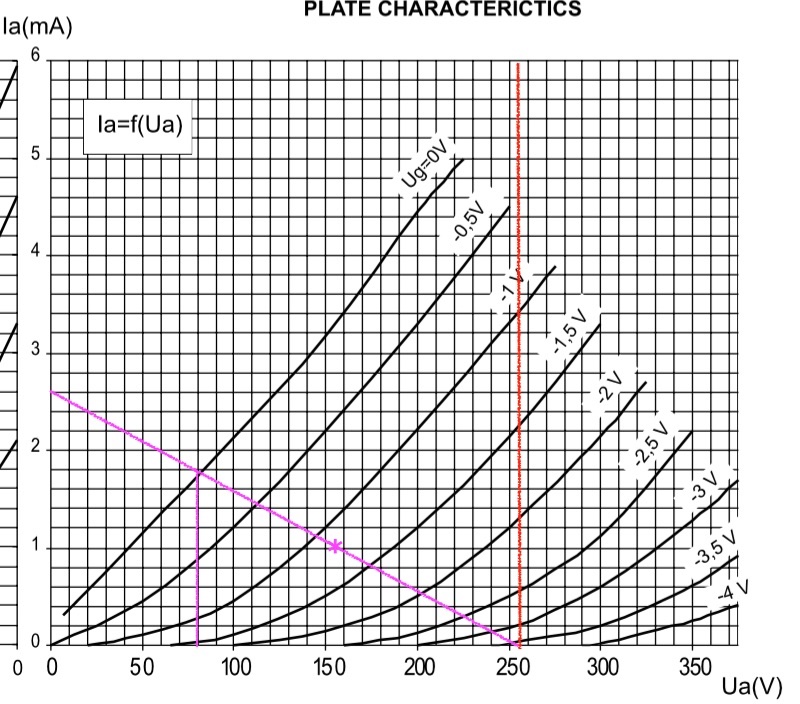

Par contre, je ne comprends pas comment tu ne peux pas dépasser les 1.5Vpeak : si je trace une droite de charge "classique" (j'ai mis le point de bias au pif, mais il doit être par là ...), il me semble que l'excursion du signal pourrait être super importante (genre à la louche 100Vpeak, ce qui me paraît beaucoup, mais j'ai déjà mesuré des 50 ou 60Vpeak derrière une triode) ... ou alors je raconte n'importe quoi, ce qui est possible également :mrgreen:
Suis-je le seul à raisonner comme ça ?
Messages : 1489
Re: Intégrer une reverb à l'aide du module numérique Belton
bilbo_moria a écrit : 28 nov. 2018, 21:33
NON Jeff, t'es pas tout seul :mrgreen:
Voyons voir ce schéma. Tant mieux si pour toi , chmuz , il sonne bien , mais, malgré son apparence astucieuse il pose une foule de questions.
1. Pour reprendre la remarque pertinente de Bilbo : l'impédance d'entrée du BTDR1 est de 10k. Donc le signal est divisé par 10 en entrée derrière la 100k.
Notons au passage que le schéma ne ressemble pas trop au Blues Junior avec son attaque du TS par cf. Le cf est là uniquement pour attaquer la Belton alors ? Mais revenons à la question de la saturation de la brick : avec 3 Vpp max en entrée de BTDR on ne doit pas dépasser 30 Vpp sur la cathode de V2A et donc sur l'anode de V1B. Or , en absence de boost hein !... , le gain de cet étage est précisément de 30 donc le signal au curseur du pot ne peut dépasser 1 Vpp ( avec le boost c'est 0.5 Vpp) :!: . N'importe quel micro sortant facilement 300 mVcc , avec un gain de 17 sur l'étage 1 (du à la 100k bizarrement en // sur le pot) on a là 5.1 Vcc avec le potard à fond. Heureusement qu'il est log le pot.
2. Revenons au cf : indispensable afin d'éviter de plomber le TS avec 110 k en // . Un calcul sérieux montrerait que l'on perdrait près de 8 dB sur le signal général en absence de cf rien qu'à cause de la BTDR1 précédée de 100k.
3. La sortie : avant l'implantation de la BTDR l'impédance d'entrée de l'étage suivant était (grid-leak comprise ) d'environ 950 k. C'était la charge sur le TS. Maintenant , avec le pot de reverb à 0 on a 950 k // 100 k = 90 k
Le signal général passe de la courbe supérieure à la courbe inférieure sur la simu suivante :
Le trait horizontal représente la réverb avec son potard à fond ( on perd 20 dB en entrée + 3 dB dans les conversions internes) .
A fond la réverb joue plutôt sur les mid sweepées propres à Fender, ce qui peut être intéressant mais sinon c'est un ampli bridé , à la fois en entrée où il faut être prudent sur le potard et en sortie où il perd quelques dB sur toute la ligne. En conclusion , c'est effectivement une curiosité mais je ne pense pas que l'on puisse attribuer une valeur d'exemple à cette réalisation qui fait perdre globalement une dizaine de dB à l'ampli d'origine.
