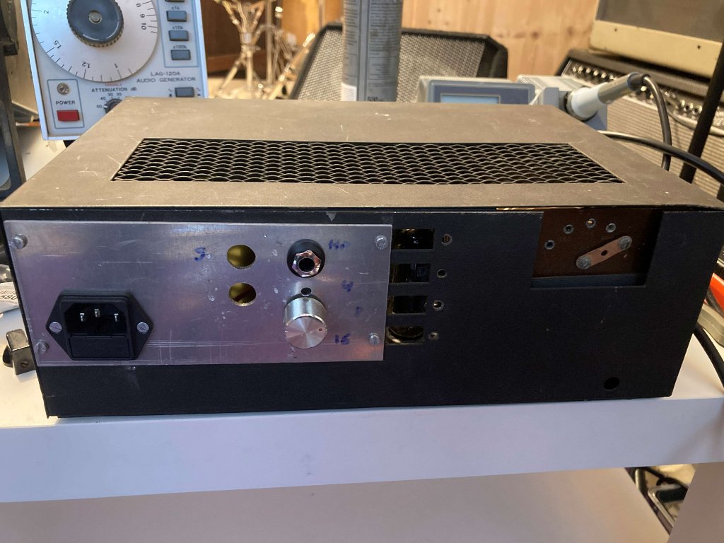

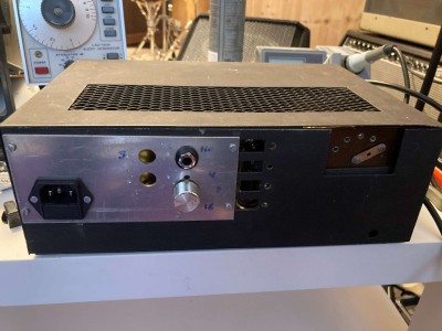

Les entrées ont toutes disparues et il y a deux entrées : 1 RCA a l'arrière et un Jack 6.35 Mono a l'entrée :thumbdown:
Le switch on/off cablé sur la cosse de plaque du transfo... :roll:

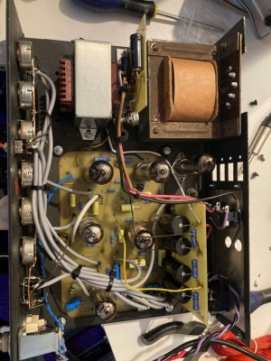

          Enfin j'ai pas monté de diodes pour le redressement : je passe par une EZ81 en fait car le Merlaud l'avait déjà... tout comme un potentiometre de 100 R pour équilibrer les 6,3 V avec un point milieu...

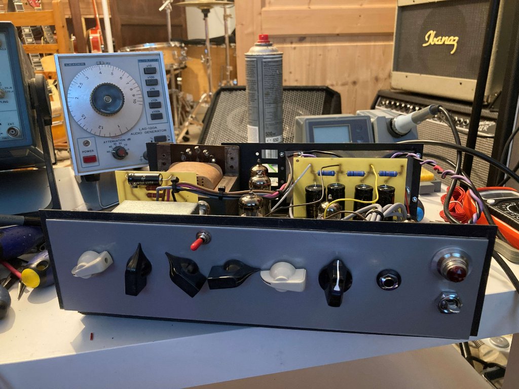

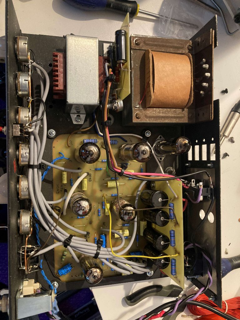

          Le Blues Jr est monté mais je me suis rendu compte que j'ai déconné avec les masses : je voulais un plan de masse sur le PCB et j'ai tout raccordé dessus mais donc maintenant il y a du bruit... Donc le PCB a été raturé pour arriver a un truc plus silencieux. et c'est deja bien mieux en gardant les masses des potentiometres et de l'entree dont le premier etage du préampli séparé des autres...
          Mais voila.
          Voici dans la PJ mon schema de Bias avec les valeurs - ca a l'air de fonctionner.

          J'ai bien cette plage de tensions V - 11 à - 21 Bias donc je me valide (et l'oscillo est calme). seul petit bémol, -11+22 c'est un poil trop haut il faut que je remonte un peu entre - 11 et zero V ) alors je vais baisser R3 en lui soudant une deuxieme 10k en // sur les pattes on aura 5 K et mon V bias va encore remonter vers Zero ... voila voila ... -6 à -17 V
          Alors pour le Merlaud (Cibot) en question : il a eu des déboires avant d'arriver à l'atelier - c'était un kit, il a été sauvagement modifié pour mettre une entrée douteuse piquée sur le PCB exit le sélecteur etc, le TS a été changé pour une version louche et les lampes /composants de tous poils étaient un peu flingués. Bref sans regret, il me reste la carcasse et le transfo d'alim + la EZ81.

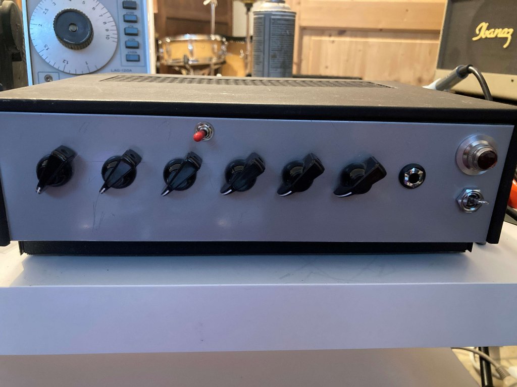

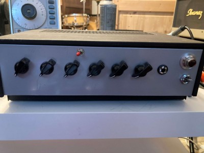

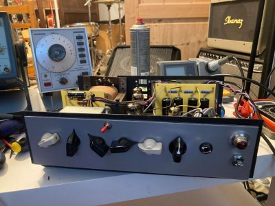

          Voila c'est un ampli terminé avec
          - beaucoup de temps pour le réaliser (je dois avoir la palme du montage le plus long)
          - un chassis ACIER !
          - un Bias au poil de poil grace à mes mesures recherches et intérêt pour vos articles.
          - un circuit Hoffmann parfait avec une redresseuse
          - Plus un bruit pas de ronflette ni de hiss
          - un cablage de masses au poil grace à des explications claires sur une page de tutube ...
          - des résistances d'anode de 2X sur la 1ere 12AX7
          - de l'aide (enfin ca c'est vous tous et vos articles et publications, Terb, MAC ; Bilbo ; Rimlock (et les autres désolé j'oublie des gens).
          - GERMAIN et ses PCB usinés à l'Anglaise sur CNC !
          - MA RECONNAISSANCE pour ce partage
